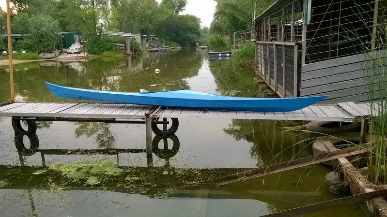

Спасибо за советы. окрасил авто краской в темном гараже, можно сказать на ощуп, палубу зачистил 150, 240, 400 абразивом, бока 240. пыли конечно натрусило, но полировка должна все убрать.

Тарас, попробуй увеличить градацию абразива до 600, 400 для последующей полировки,по-моему,многовато-риска слишком большая. потом 1000,1200,1500. тогда все ок будет. а так-верхушки рисок уберешь,а впадины останутся-блеск будет полосатым....
ну это так,чисто мое мнение... :D

всем привет, вау, нормально получилось... плавать одно удовольствие.... спасибо за советы
но нос и корму надо б еще малость бронепленочкой обработать

Очень классно получилось (даже если и были косяки то краска всё скрыла), что за бронеплёнка?

ага, косяки ваще реальные были, я сразу на них и забил. бронепленка на машины на бампера клеят прозрачная....
