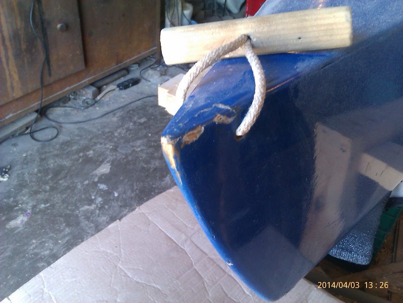

Итоги сезона 2013
Funtik
Сообщения: 387
Re: защитное покрытие эпоксидки
Сообщение Funtik » 08 апр 2014, 00:12

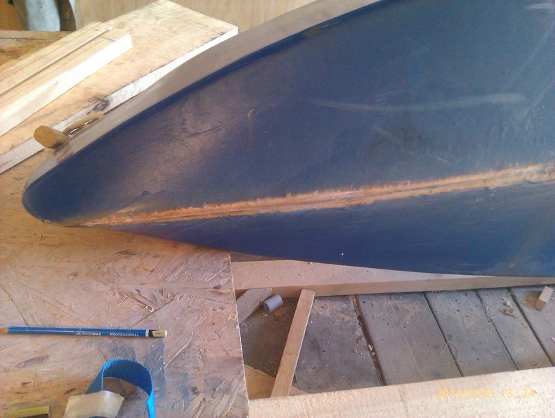

продолжение
после "полёта" из под крыши
matuzyaka
Сообщения: 40
Зарегистрирован: 06 ноя 2012, 16:51
Город: Запорожье
Сообщение matuzyaka » 08 апр 2014, 00:18
неплохо продралось.
а какой режим использования?
как часто катаетесь? какой берег?
какой краской покрашено?
Funtik
Сообщения: 387
Сообщение Funtik » 08 апр 2014, 01:09
Режим использования следующий : Есть время= каяк бросается в машину (обычно газель, сверху ящиков с товаромИзображение)= проезжая мимо реки каяк с каякером выбрасывается и часа 3-4 тупо КАЙФ Изображение Потом водила звонит и говорит: Шеф я справился, вас забирать? После чего каяк едет домой.Изображение Бывают выезды на турбазу на выходные (после пинка от любимой жены Изображение)
Короче 3-5 часов в неделю в среднем. Берег в основном песок, но пару раз "стартовал" с плит. Краска VIKA автоэмаль , три слоя.
Puschistik
Сообщения: 313
Reputation: 32
Город: Пермь
Сообщение Puschistik » 08 апр 2014, 02:57
Тоже смотрел на "Вику", потёки на банке ногтем отскабливаются.. смущает меня это. Присмотрел тут красочку,но дорого выходит. "Реафлекс" называется, эпоксидная эмаль для реставрации чугунных ванн. И цвет опять-же - только белый.
