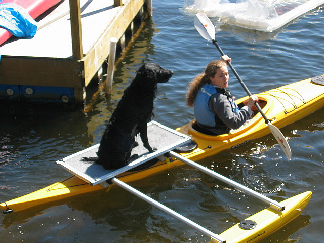

Оставить крепления на том же месте, но сделать сами аутригеры разборными, чтобы можно было ставить их только для сна. Размер поплавков уменьшить, сами поплавки сделать из пенопласта, чтобы укладывались на палубу. Штанги удлинить и изогнуть, тоже укладывать на палубу в нерабочем состоянии.в корпусе четыре лишние дырки

Если ходить без паруса около берега, это хороший вариант. Да и с парусом тоже можно, в принципе. Так же и для рыбалки будет хорош. Такие, можно убрать назад, как на трияке. Странно, на трияке парусность довольно зверская, а аутригеры минимальные.
Сопротивление ходу они должны оказывать несущественное. Вот эта камера меня вроде как не напрягала. Я шел с ней так, что бы она висела над водой, это не сложно, сравнивал со случаем, когда она скользит по воде и разницы не чувствовал.
У меня готовы пара 50-ти литровых аутригеров. Это зверский девайс, объем запредельный, но он может хорошо сказаться на безопасности, когда дело коснется дополнительной плавучести в открытых водах. Сам по себе каяк объемом более половины тонны, но средняя часть - самое уязвимое место, занимает основной объем. Думаю, в каких ни будь аварийных ситуациях, каяк запросто может оставаться на плаву на двух 50-ти литровых трубах. Они большие и не удобные, но...
Как дополнение, маленькие не помешают, конечно же. Интересный наворот для хорошей и не очень погоды. Спасибо.
В третий поход можно сходить с ними, либо с крупными, что на фото выше. Либо взять и то и то, для сравнения и отчетов. Буду думать. Все оно очень заманчиво.

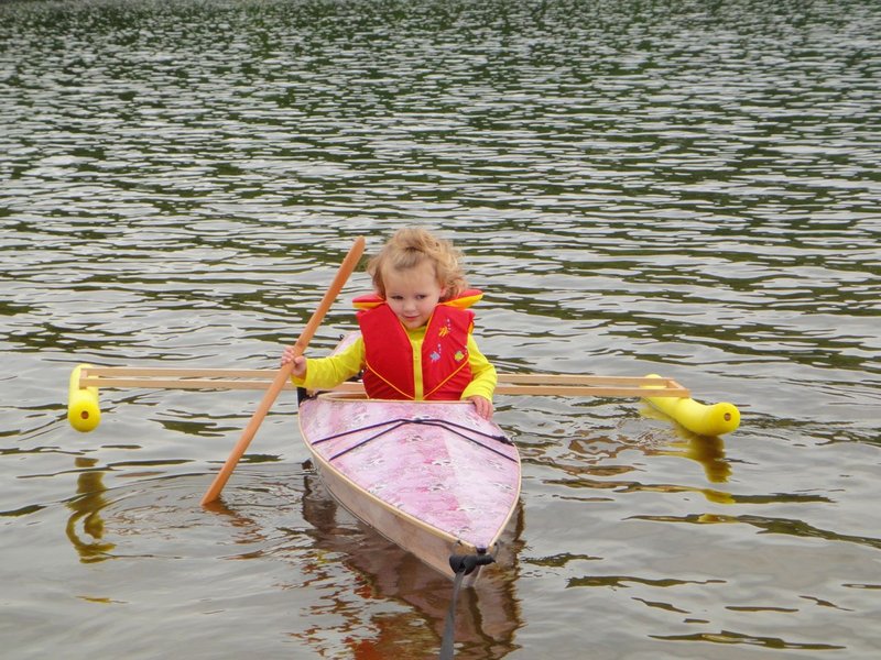

вот так например
- dsc00145.jpg (136.48 КБ) 12209 просмотров

Re: Самодельный каяк - аутригеры
или вот так
опять же так как сзади палуба как правило на всех каяках ниже к воде, то и гнуть может ничего не придется
да и дополнительный багажник тоже можно сделать
вариантов куча, особенно для похода, и не надо чтоб он убирался или складывался
- 1128569547_f321f7bdc1_z.jpg (132.21 КБ) 12208 просмотров

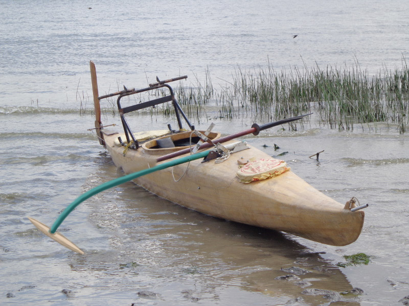

Хм, ну, он был временным, этот аутригер. Просто возник интерес к конструкции и вынесли часть обсуждения в этот топик.
У меня в планах изначально полноценный тримаран, под большие аутригеры и несколько квадратным метров парусов, что я сейчас и делаю. Но и эти легкие конструкции тоже зацепили.
Варианты с одним крупным аутригером я тоже рассматривал. В особенности понравился вот этот вариант, тем более, что у меня уже есть подобный велик, нет только подцепа для каяка
Но повторюсь. Каяк делается для открытой воды, для одиночных многодневных походов далеко от линии берега. По этому изначально, в проекте, он обвесился симметричными аутригерами большого объема.
Сейчас я готовлю лодку либо, что бы пройти от Ростова до Таганрога и назад. Это минимум. Либо, что бы сходить на Черное и назад. Не могу сказать, осилю ли Черное, но хотелось бы. При чем, интересует именно жизнь на более открытой воде, берег слегка достал давно. Все делаю так. что бы меньше нуждаться в береге. Ну, интерес такой.

Отмечу, что в странах, где аутригеры являются элементом традиционного судостроения, объем используемых поплавков обычно весьма небольшой, а расстояние выноса — значительное. Чаще всего поплавок представляет собой одинокую бамбуковую палку или пластиковую водопроводную трубу. Вязанка из трех бамбуковых палок — это уже для весьма большого судна.
Поплавки такого объема и формы, как лепит на каяки большинство производителей, в образцах традиционных лодок я не встречал ни разу.
