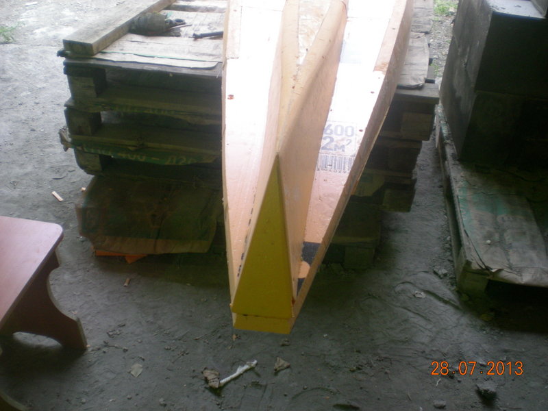

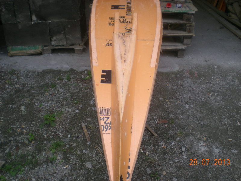

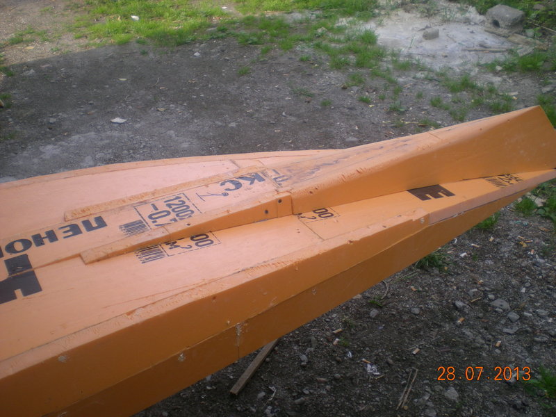

Ещё немножко фото..
Днище..
Каяк фото 017.jpg (103.19 КБ) 10649 просмотров
..со стороны кормы
Каяк фото 014.jpg (77.02 КБ) 10649 просмотров
..со стороны носа
Каяк фото 012.jpg (102.52 КБ) 10649 просмотров

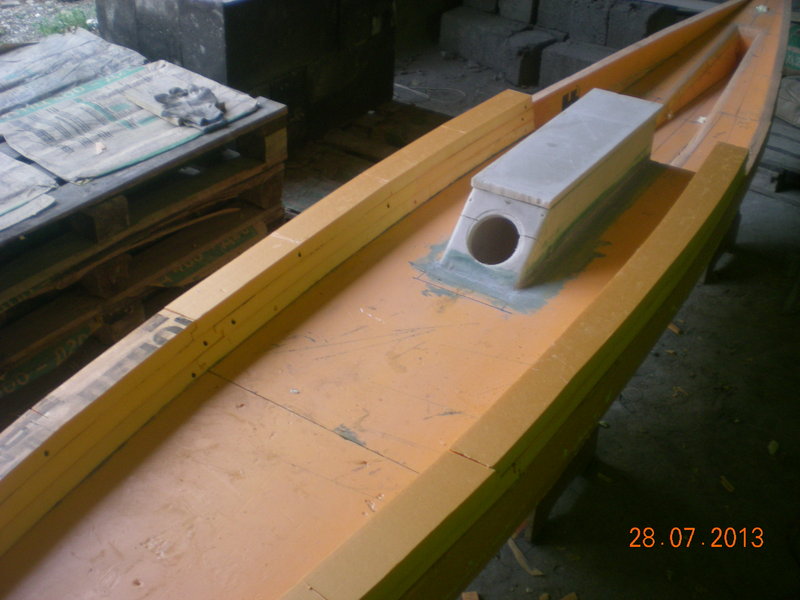

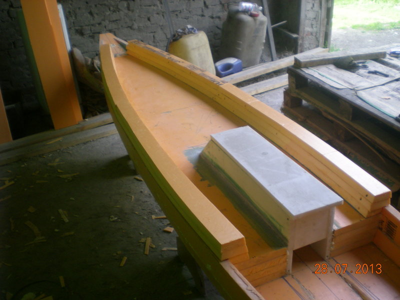

Работа продвигается медленно, со скрипом. За прошедшие выходные, удалось сделать только дно заднего грузового отсека и начать наращивать борта. Полость под дном планировалась с сотовым заполнением,но после долгих раздумий,забил её полностью обрезками и запенил, туннель таким образом укоротился на метр с лишним. Корма заметно потяжелела..
Каяк фото 011.jpg (72.87 КБ) 10647 просмотров
Каяк фото 010.jpg (78.29 КБ) 10647 просмотров
