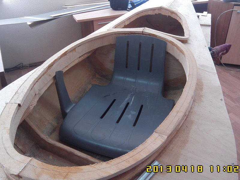

- заготовка подпопника. после байдаркиного сидения на гермах и в воде хочется просто комфорта. и вот оно-решение. легкий,удобный стул с дырками.
- IMG10279.jpg (92.55 КБ) 4166 просмотров

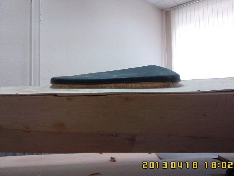

- пока не подогнано по месту,но сегодня все будет ок,и под резиновый уплотнитель.
- IMG10278.jpg (52.31 КБ) 4166 просмотров

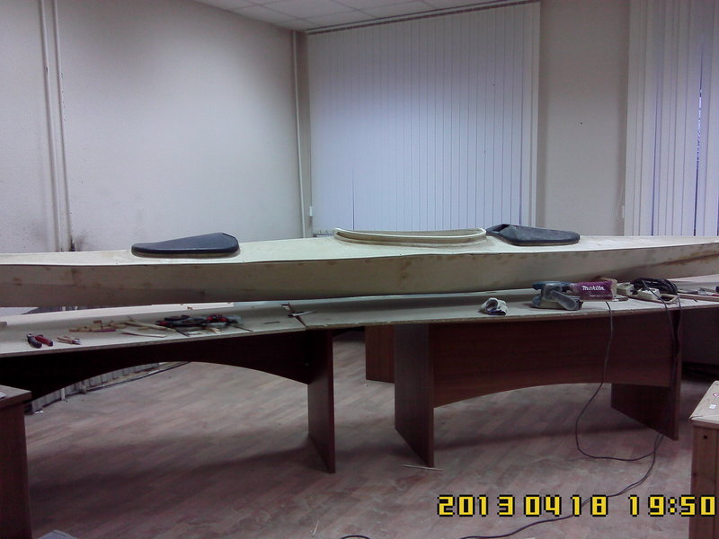

сегодняшний вечер....подгонка лючков. шлифовка окантовок. или комингсов по правильному...

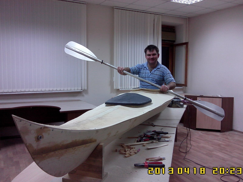

- благодарный зритель не удержался.... вес-95 кг. вроде не развалился.....
- IMG10292.jpg (80.92 КБ) 4137 просмотров
- вроде тоже неплохо встали....
- IMG10286.jpg (69.2 КБ) 4137 просмотров
- вид слева
- IMG10283.jpg (47.47 КБ) 4137 просмотров

Борис, а что с оклейкой внутри-снаружи стеклотканью?
Да, и еще вот что - не сочетается дюралевое весло с каяком. Хотя бы гренландское...
Re: Не так страшен черт....
Вот именно. А красивое весло - это как последний штрих к картине .
согласен. весло будет непременно-делал уже наборные. дюралевое здесь только для примерки-хочу поставить кронштейны для весла,смотрю,куда ставить. весло 32 мм,кронштейн тоже, встает четко.
а почему гренландское-просветите,пожалуйста. вроде как грести без поворота весла на 90 град. неудобно? это я по байдарочному рассуждаю-может,я не прав? посоветуйте.
оклеивать стеклотканью планирую через пару дней. сейчас делаю рулевое устройство.
внутри проклеивать не буду-хорошая пропитка,грунт,краска защитят фанеру. или покрою слоем эпоксидки,потом феном прогрею, потом грунт,окраска, как положено. не хочу утяжелять лодку. опыт показывает,что лодка из фанеры,которая не стоит в воде постоянно, почти вечная-моя первая лодка -18 лет- еще жива. причем даже снаружи не оклеена-тогда была только горячая олифа и окраска серебрянкой. буржуйский опыт говорит то же самое. и на сайте есть мысли о том,что между слоями стеклоткани попавшая вода убивает фанеру незаметно-не проветривается,не сохнет.
Приготовил несколько видов грунтов-акриловый,полиуретановый,алкидный, еще морилку-решаю,чем обработать.
нужно сделать ложемент для проклейки палубы по стыкам изнутри,потом установить крепления проводки управления,усилители под кронштейны, возможно,еще под ролики якорного устройства. главное-ничего не забыть
потом поздно будет...снаружи планирую окрасить металликом,для этого нужно хорошо подготовить поверхность. в-общем,тяп-ляп не хочется,а мелочи отнимают время. зато занятие по душе.
