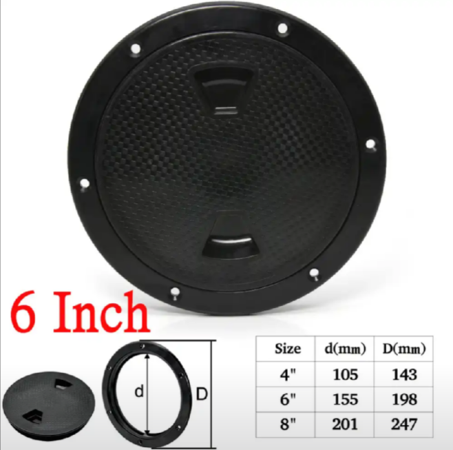

Кто как лючки устанавливал . Лючки пластик с Али. С турками под заморезы. Интересует на саморезы или на болты закручивать или без них на клей водный герметик просто? Типа клея для авто стекол.

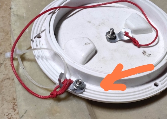

Болты нужны. Удобно под гайку заложить петлю. К ней можно прикреплять страховку для крышки и вешать мелкие вещи чтоб не упали на дно. Еще на некоторых лючках плохо держится уплотнительное кольцо

Ага. Понял. На счёт мелких вещей,видел некоторые лючки идут с мешками встроенными. Мои люки мешками не комплектовались ,так же и без болтов или шурупов были.
