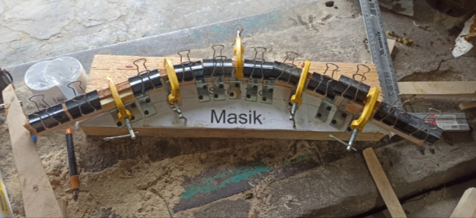

Можно и плоскую заламинированную нетолстым слоем 4 фсф согнуть. Тяжелее, но гнется-делал. Но лучше предварительно согнуть инверсно и заламинировать. Фрей СГ вроде так делают. И здесь кто то его строил.
Если догнуть придется заламинированную изнутри фанеру- слой стеклоткани не трескается?

кто как в шрайке изнутри покрывал стеклотканью палубу
Не в Шрайке, а в Ширвотере, но я так делал, судя по моим записям.
К сожалению, фотографий не осталось.
Для изгибания фанеры используется временная переборка внутри палубы.
Палуба кладётся на подставку, комплиментарную этой временной переборке. Я её делал из толстого МДФ. Как притягивал, уже точно не помню. Могу ещё в мануалке глянуть, чего они советуют.
Вот такого плана и хочу согнуть фанеру предварительно для оклейки обратки фанеры. Вместо переборок - скопирую ножную перегородку и масик,. Выпилю их отдельно для придания формы фанеры. Стяну ремнями( ремни в пакет чтоб не приклеились) .
Не должен. Зависит от смолы, толщины слоя. И таки да внутренние слои композита при таком изгибе на сжатие работают. Но гнуть намного тяжелее-даже постепенно гнуть приходилось с подмачиванием открытой стороны фанеры.
Я бы оклеивал после, перевернув лодку. Можно даже самой тонкой тканью и кусками для удобства — всё равно там никто не видит.
У меня в проекте палуба изгибалась до «женитьбы», масик тоже к ней подклеивался, поэтому оклейку производил до соединения половин, но и изгиб там меньше.

Фото изгиба (фото масика показал). Не особо там изгиб сильный.

Ну если будете догибать после оклейки, то желательно убирать лишнюю смолу, чтобы нечему было трескаться. Хотя первые дни, смола тоже достаточно пластична. Мне кажется не потрескается.
