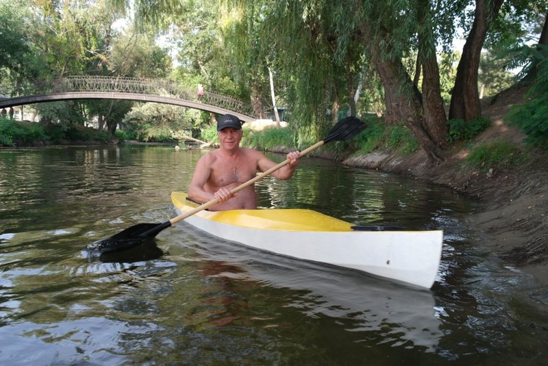

Сделал 2-ой каяк товарищу. Покрасил. Из далека - смотрится. Сблизи - видно, что самоделка (потеки смолы и краски).
Вывод - лучше сохранять текстуру фанеры, покрывая яхтенным лаком.
Еще опробывал в деле весло "ПЕЛИКАН" - это просто "Мерседес"!

поздравляю симпатично смотрится,
еще бы лючки в уцвет кузова :)

Лючки и короба - пластиковые емкости из строительного супермаркета; корма и нос - забиты пенопластом для непотопляемости. Ну, а на вкус и цвет - "товарищей нет" - лючки покрашены в черный цвет, т.к. на мой вкус не плохо смотрятся на желтом фоне ;)

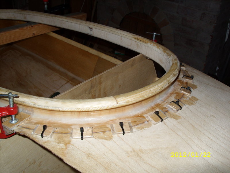

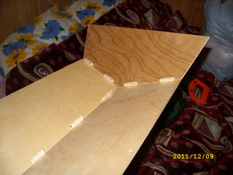

Относительно технологии. Что посоветуете делать с проволокой? Клеить жидкой эпоксидкой, вытаскивать проволоку и склеивать мучной эпоксидкой, как делал при постройке своего вуддака Анатолий aka bober, или же сразу клеить мучной, и, как советуют на форумах по постройке больших лодок по этой технологии, греть проволоку и вытаскивать?

Клеить однозначно жидкой, чтобы лучше пропитать торцы. Затем шпаклевать галтель, соотв. с мукой. Если галтель не делать, то есть вероятность, что в местах с крутым изгибом после удаления проволоки шов лопнет. Правда, есть неприятность. Для стягивания кромок под проволоку приходится совать различные прокладки, так что галтель делается в 2 этапа: между прокладками,затем после удаления проволоки.
Кстати, по поводу муки. По возможности, берите аэросил. Древесная пыль в эпоксидке создаёт проницаемые поры, тянет влагу внутрь со всеми вытекающими. Это по опыту многих катеростроителей.
Вместо проволоки неплохо использовать электрические хомуты, самые мелкие. Но покупать надо в приличном магазине. А то попалась одна партия - рвутся через один (да ещё и гнутся! :D )
