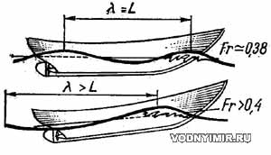

В этом источнике https://vodnyimir.ru/Razmereniya_i_obvo ... s295562926 по этому поводу сказано:
" ... длина волны не зависит от размерений судна (ведь в формуле нет величины L!). Когда, скажем, 300-метровый лайнер и 6-метровая лодка идут с одинаковой скоростью 14 км/ч, около их корпусов возникает поперечная волна одинаковой длины — 9,66 м. (Иное дело высота волны — она зависит от водоизмещения судна и около лайнера будет, конечно, много выше). Зато существенная разница есть в другом. Если на длине нашего лайнера укладываются 30 волн, то второй гребень носовой поперечной волны от 6-метровой лодки окажется уже почти в 4 м за ее кормой...
Другими словами, такой катер на скорости 14 км/ч будет подобен экипажу, пытающемуся въехать на холм, который отодвигается от него с той же скоростью. Катер приобретает при этом сильный дифферент на корму и обтекаться водой будет уже совсем не по тем плавным ватерлиниям, которые изображал конструктор. Потребуется намного увеличить мощность, подводимую к гребному винту, и придать кормовой части катера полные и плоскодонные обводы, чтобы гидродинамические силы приподняли корму и катер смог «въехать» на гребень."
просто видимо каждый понимает подобие Фруда по своему, путаюсь и пытаюсь внести ясность
как это элегантно авторы статьи не связывают длину волны с ее высотой ? это прямо связанные параметры
если я правильно понимаю - длинна волны это длинна " усов" из под носа лодки ?
и почему это после лайнера волна погаснет в том же порядке что и после надуванчика ?
если вы бросите в воду камешек и многотонную глыбу - ясно что волны будут разной энергетики, высоты и дальности

и вот изначально коэффициент подобия Фруд придумал для испытания опытных масштабных моделей
и тут только лишь пропорции , что такое "одинаковые волны" ? это пропорция
допустим вы кидаете камень вдаль на три своих роста
и великан тоже метает на три роста , одинаково ? да , но в метрах величины будут естесно разные )
а в пропорциях - одинаковы - три роста
так и у Фруда - вот кораблик, вот одинаковые с большим кораблем волны
но одинаковы они лишь в пропорции ( безразмерный коффициент )
а в реальном метраже они разные
а что если этот катер - сани фокса ? катамаран ? полимаран из бамбуковых стволов ?
где тогда будет наша волна при такой же длине "катера" и скорости ?
