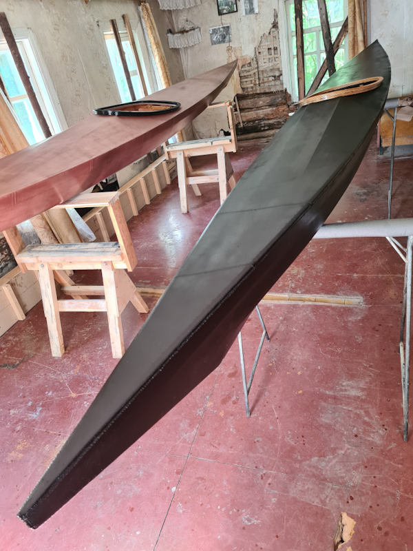

Всех приветствую, уважаемые форумчане дело такое, два года назад собрал два каяка скин он фрейм, себе и товарищу, всё отлично, успешно два года осваиваем, катаемся в принципе почти устраивает. Проект каяка покупной, немецкий, характеристики такие:
Приветствую, а где брали ткань для корпуса? Если есть дайте ссылку.
ткань Oxford 600pu, покупал в каком то тряпичном интернет магазине. настоящего нейлона так и не нашел у нас

тут натянуто не по классической технологии, когда шов по ДП идёт, а край шкуры закреплен за один борт, обёрнуто и зашило по этому же борту, т.е. шов сбоку. Натянулась на дне отлично, на палубах было две большие складки, их можно подвернуть и зашить аккуратно. В целом ткань не разочаровала.
На первой и второй фотке видны эти поперечные швы, как бы ну есть и есть, лучше с этими швами на воде, чем без швов грустно сидеть-пердеть на берегу, и сетовать на то что балистический нейлон продается только в америках)

Понял спасибо! Если что обращусь к вам за советом, в последнее время заинтересовала подобная технология именно из за малого веса лодки на выходе и относительной простоты производства. 15 кг для подобной лодки отличный вес.

можно попробовать сделать легче если с умом и деньгами подойти к выбору материала.
и да, ткать дотягивается, если есть морщинки, я делал не утюгом, а бытовым отпаривателем

Как по мне швы по стыку борта и палубы даже красивее. Скажите а у вас ткань с какой пропиткой смола? Как жесткость я не могу понять какой получается материал после высыхания смолы, как стекло, те жесткая или скорее как ПВХ плотное?

пропитка двухкомпонентный ПУ лак, жесткость приличная, примерно как правильно накачаная пвх лодка, но оно всё равно играет от температуры, то прослабнет немного, то опять натянется. На одной лодке со временем появилось несколько морщинок, не критичных, на второй всё как было.
