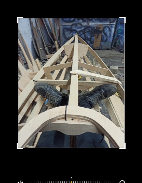

Куда ноги девать? Как ноги располагать чтоб ногтем шкуру не проткнуть. На фото в башмаках. Без башмаков уйдет сантиметр полтора. Но ноги только вьрастопырку что ли ставить? Или верх поднимать?

Сообщение Евген86 » 01 мар 2024, 03:29
Дощечку справа поставил показал как ткань будет идти при натяжении.
