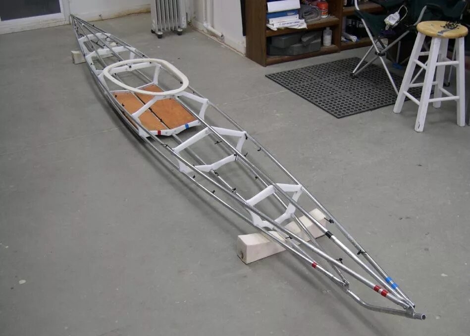

Сгладить естественно все углы полукругом.

Так там нижний промежуточный стрингер от киля до скулы выкинут. В любом случае будет пузырить вверх на поллодки. Как ни натягивай шкуру.

Что значит будет пузырить вверх на подлодки?

Примерно понял про что. Стрингер должен идти от начала до конца. А тут получается прерывается на середине и получается ступенька на дне.

Такой вариант как?
Вот на этом примере вроде за шпангоут снизу не выходит. Все сохраняется

какой смысл в каркаснике с таким мощным каркасом ))проще уже было бы фанерный запилить и не думать о крепости ))

Проще можно было алюминиевый запилить ,чтоб без пластиковых соединений. Или из карбона или пластика вылить целый каяк . Или просто купить тысяч за 70 готовый каяк пластиковый. Но я делаю свой каяк и сам. В первый раз. С запасом прочности ,чтоб он элементарно при переноски не сломался ,не хрустнул . Про вес,выше кто то писал тяжёлый на вид и ТД. Отцепил его от установочного бревна,поднял одной рукой при чем в наклоне поднимал,вес лёгкий самого каяка в итоге ,до 10 кг. Даже меньше. Про фанерные каяки в этой теме вопросов не было.

Алюминиевый? Бон вояж! Алюминий охотно реагирует с морской водой, превращаясь в белый порошок.

Все реагирует с морской водой. И дерево и алюминий. Пластик более менее защищён от соли. Но это уже совсем другая история.
