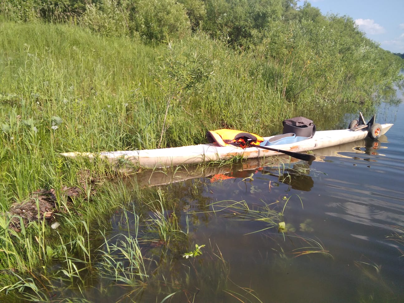

Я год прожил в Севастополе, жил в яхт клубе на катамаране, ремонтировал катера и яхты, купаться ездил на велике в бухту где вода почище, там стояли каяки, но они полиэтилен, мне были неинтересны. Потом случайно получил заказ на каяки, пока делал болван, матрицу получилось четыре черновых, один доделал, катаюсь, пытался парочку пристроить, просто подарить, никому не надо

Река триста метров от дома

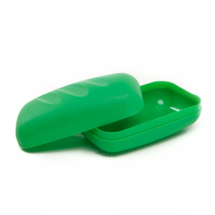

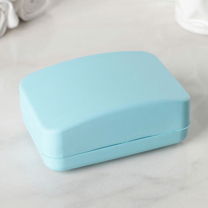

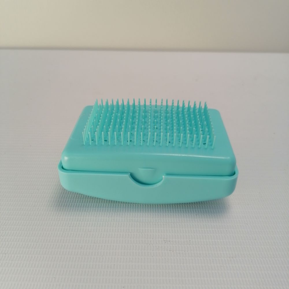

вот мыльницы для мыла, тут ясно в чём разница. На одном примере крышка закрывается без уступа, вровень, на другой с уступом. Которая голубая с уступом почемуто перевёрнутая. На планшете неудобно, но, в принципе ясно о чём речь

Так вот соединение мыльница с уступом применяют на яхтах и катерах, там накинули палубу на корпус на герметик и пробили стык вытяжными заклёпками, поверх крепится привальный брус. Обычно это алюминиевая полоса и сверху толстая резиновая колбаса. Таким образом делается защита от касания стенки и скрывается сам стык. Так что пофигу что там уступ, на каяке привальника нет, поэтому стык должен быть без уступа. Есть несколько вариантов как сделать, но тут уже надо рисовать, на планшете неудобно, закончу шашлык-машлык, приеду домой, на компе нарисую
