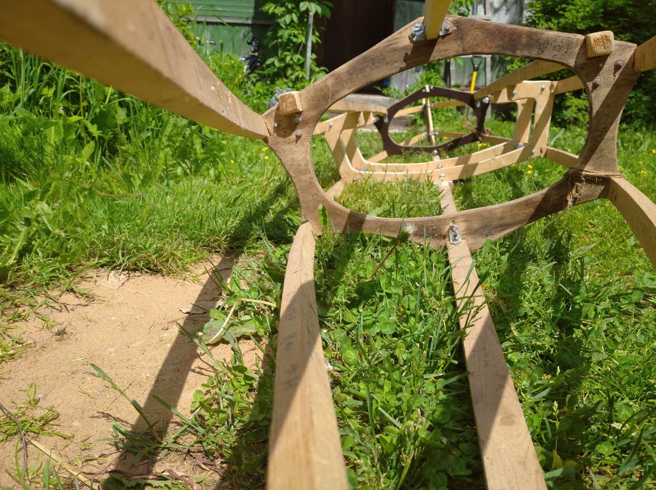

Каяк из шпона, к обсуждению.

Сначала вопрос уточняющий: что ты хочешь сделать, какой результат получить... вобщем ТЗ. Каяк из шпона это либо супер чемпионский, либо просто покататься, как ты пишешь, попробовать. С первого раза супер чемпионский не получится, поэтому только попробовать. Рейки на болване выполняют формообразующую функцию. То есть шпон должен ложиться на рейки, болван при этом не деформируется и полоса шпона плавно облегает всю поверхность. Значит либо имеются точные чертежи раскроя, по которым всё точно выставлено, либо рейки надо делать чаще, чтобы визуально было видно форму лодки. ..
Супер чемпионский каяк- это молодым. После постройки фанерного швертбота по технологии СИС и каркасного каяка, есть желание освоить другую технологию. По этому и вопросы к носителею исчезающих знаний: "рейки надо делать чаще "
Какой максимальный/минимальный радиус скулы получается выложить берёзовым шпионом по ТРЁМ рейкам.

2Капитана писал(а):
03 май 2023, 16:10
По трём рейкам ничего не получится. Тут либо строить, либо фантазировать,

Vadim Sharapov писал(а):
03 май 2023, 19:09
2Капитана писал(а):
03 май 2023, 16:10
Вопрос вполне конкретный про minmax радиус по трем точкам. В граненые обводы Мы можем. Если был опыт , просьба рассказать про радиус скулы на лодках построенных с Вашим участием.

Сообщение Vadim Sharapov » 03 май 2023, 19:52
Минимальный радис зависит от шпона, который бывает очень разный, есть таблицы, в сети можно найти, но сначала лучше попытаться найти шпон, который реально купить, а потом уже под него смотреть ГОСТ. Но в месте перегиба можно слегка подшлифовать и тогда почти любой радиус можно получить. Я писал выше, что реек надо столько, чтобы по ним визуально было видно обводы. По трём рейкам получится треугольная лодка, тогда нафига шпон, строй из фанеры. Шпон нужен чтобы получить сложные, круглоскулые обводы. Если считать что фотовыше это болван, то по нему из шпона построить нельзя. Точнее качественно нельзя, криво и без болвана можно

Сообщение 2Капитана » 03 май 2023, 20:06
фсф 3-4 мм доступная сейчас избыточна по прочности. ПВХ по каркасу удобно для проверки обводов и этот этап пройден. Есть желание облагородить внешний вид и убрать скулу. Шпон ищу. Декоративного- полно. Спасибо за ответ.

Сообщение Vadim Sharapov » 03 май 2023, 20:14
Шпон в воздухе будет висеть как сам захочет, правильные обводы он не примет, поэтому его надо на что то опереть. Это или болван или готовпя лодка. Тогда один слой шпона как видовой. Фанера тёхслойная, прополиваешь два слоя, остаётся один слой шпона, гни как хочешь, Мебельщики так делают, потом зашпаклевал, зашкурил, получил правильную лодку с некрасивой поверхностью, оклеивай красивым шпоном. Там, где фанеру подреза, шпон подшлифуй, можно до толщины бумаги сделать, вокруг пальца обернёшь

Сообщение 2Капитана » 03 май 2023, 20:36
Спасибо, со скулой понятнее. Тогда переформулирую вопрос. Возможно ли шпоном зашить плосую поверхность борта по 2-3 направляющим ?

Сообщение Vadim Sharapov » 03 май 2023, 23:59
Так если она плоская, нафига шпон? Зашей фанерой. Если шпон, то во сколько слоёв ты собираешься набирать? Сделай шаблон борта, раскрои шпон, склей на ровном столе, на толстой фанере... То есть сделай из шпона фанеру нужной тебе толщины и установи на своё место. Я в самом начале написал, что для начала нужно ТЗ, я тебе рассказываю как сделать каяк из шпона, а тебе нужна самодельная фанера. Или опять мы о разном
