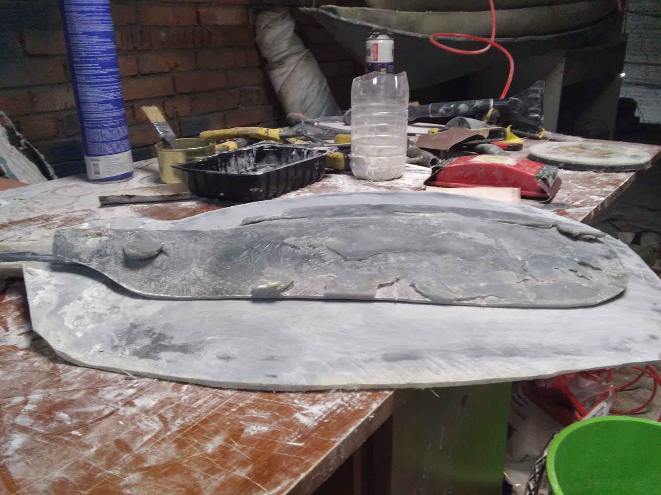

Всем привет, как пишут в соцсетях:" Картинка для привлечения внимания" :) Просто на улице зима, сижу который день шкурю матрицы. Утомило, но куда деваться

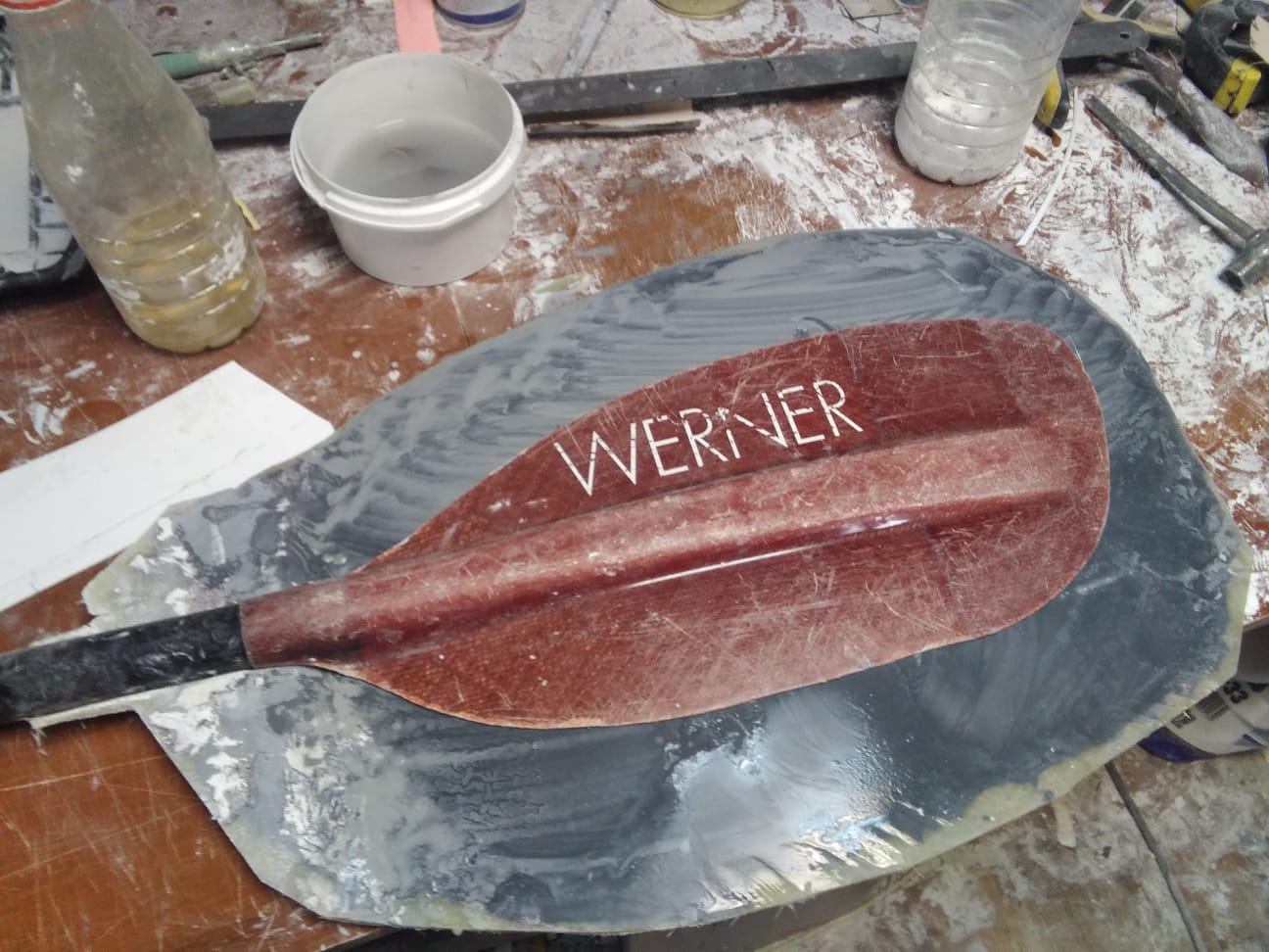

ещё интересный момент нарисовался. Снизу половинка матрицы Вернер Пауэрхаус, а сверху Селект Х. ТР. Вернер бурноводное, а Селект морская гребля. Профиль весла практически совпадают. То есть рабочая поверхность одинаковая, а наружняя, где ребро жёсткости различается. На вид лопатки сильно разные, в реале одно и то же.
