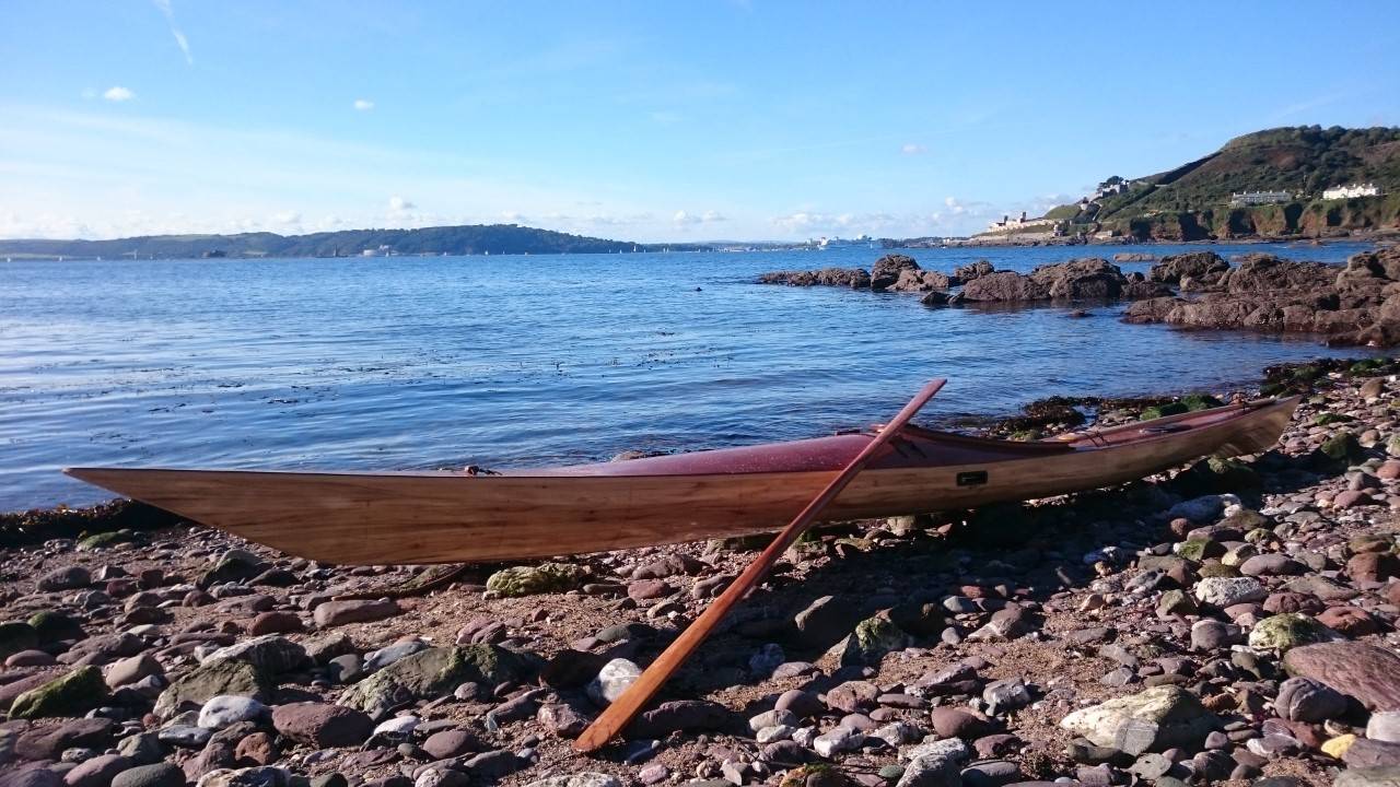

Vember от Pascal выглядит потрясающе. Качество окраски просто эталонное.

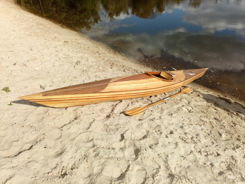

Vember отличный бесплатный проект для самостроя в различных вариациях длины и ширины.Я выбрал расширенный на 10%
вариант. По процессу постройки и укладке рейки нет никаких не стыковок все достаточно хорошо продумано конструктором
Как эконом вариант при фанерной зашивке упрощает постройку но я выбрал рейку поскольку цена на фанеру уже не эконом.
Рекомендую всем кто решил строить.Проблем не будет.Лодка ходкая и остойчивая и намного более комфортная чем у титулованных дизайнеров. Сейчас в работе еще два корпуса.Один в родном размере а второй экспедиционный Ну это по весне уже будет закончено

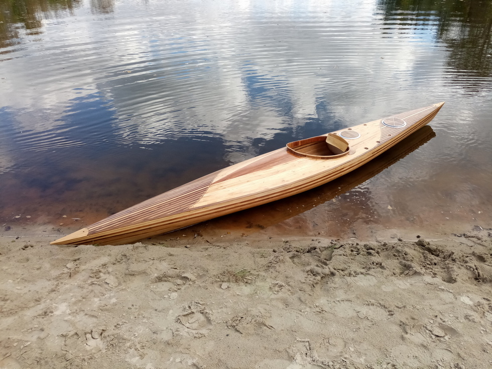

Приветствую участников.
Неспешно (скорее очень, начал еще в прошлом году, и закончу видимо не раньше конца следующего) строится еще один Vember.
Мой первый опыт работы с рейкой, поэтому по неопытности собрал массу проблем.
Рейка - безсучковая осина. Пилил сам, изначально планировал гонять кромку через фрезу, поэтому пласть перед распилом не строгал. Китайцы "не подвели", и фрезы на 12 пришли с хвостовиком 1/2". В итоге получил кучу реек, которые нужно строгать вертикально.
Также пожадничал с шириной рейки, изначально было около 23мм - повторить полностью изгибы корпуса не смог, есть отклонения от формы стапеля до 1см в районе кормы, и 5мм в районе носа - там где лодка должна быть вогнутой. Благо достаточно симметричные, буду достраивать как есть. У меня уже вторая лодка получается слегка "располневшей" относительно проекта. Когда прострогал рейки до ширины 17мм - стало гораздо лучше. Клею в основном на ПВА, но сложные участки в плане изгибов сделал на цианоакрилате точками, после завершения пройдусь пустоты эпоксидкой из шприца.
