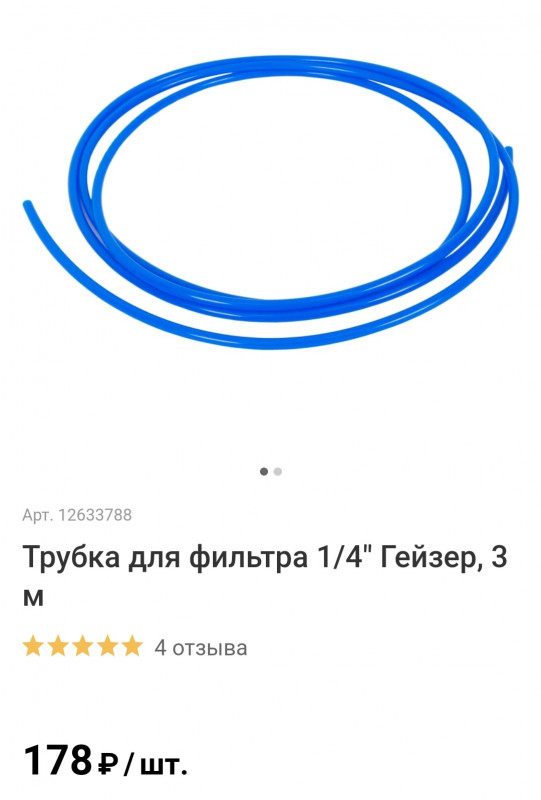

Я покупал фторопластовую трубку, по моему они для 3д принтеров идут куда-то. Диаметр точно не вспомню. В неё хорошо входит велотросик из нержавейки. Они бывают разные, есть вроде бы даже со шлифованной поверхностью для лучшего скольжения.

Сообщение Ерик » 23 авг 2022, 01:21
Третий год, полёт нормальный😜

Сообщение CrimeaKayak » 23 авг 2022, 16:57
Принял, увидел, спасибо! Вопрос по шнуру - он не слишком ли эластичный?

Сообщение Ерик » 23 авг 2022, 17:54
У шнура нулевое растяжение (свмпэ)

Сообщение CrimeaKayak » 23 авг 2022, 21:53
Ерик писал(а):
23 авг 2022, 17:54
Вещь! Где достать?
UPD. Вопрос отпал, загуглил, заказал. Вещь! Думал на счет рыболовных шнуров - но чот не нашёл в свое время такого. Остался верен металлу - а зря)
