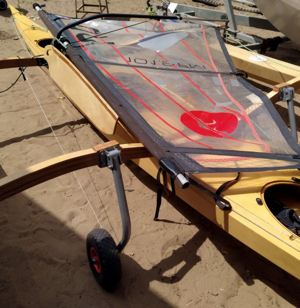

Приделал к триму колесики, чтоб в одного до воды таскать
