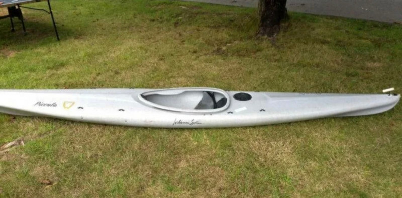

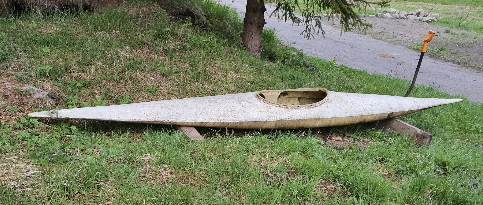

Вот эта очень похоже на мою только у неё есть киль.

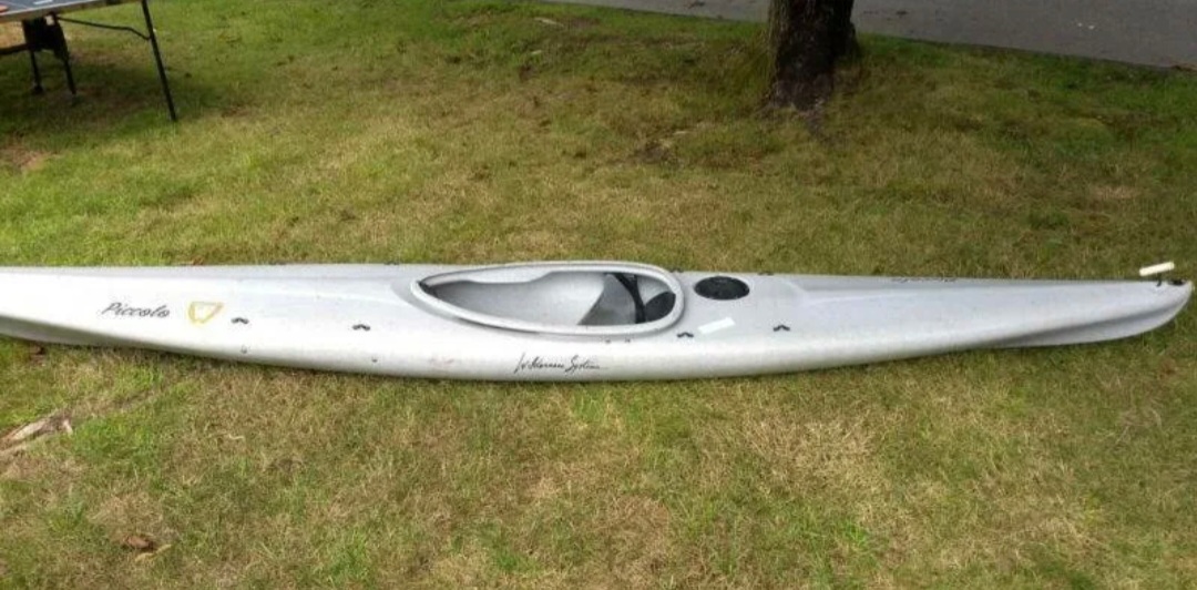

Или эта (она тоже плоская,длинная и с небольшим килем)

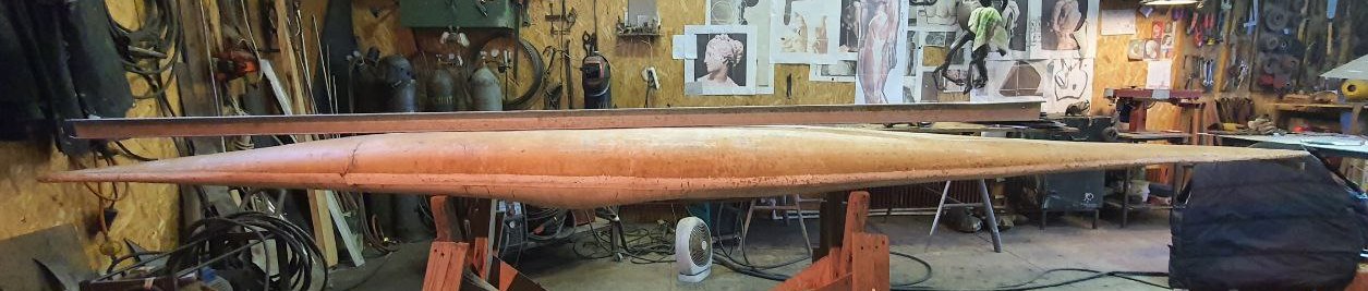

Лучше сбоку снимите - посмотреть на ее дно.

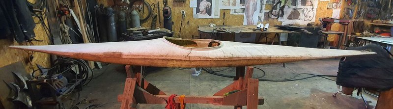

В смысле два носовых киля? Вы хотите изменить корпус лодки на носу и корме ниже ватерлинии, типа добавить объёма? А как вы собираетесь это делать? И сколько сейчас весит ваша лодка?
Понравилась форма лодки и ее размер, по этому решил усовершенствовать под свою задачу.

фото вид сбоку.
дно выгибается чуть сильнее (Лодка долго лежала на улице под снегом - примяло)
Положил уровень на какое расстояние еще можно наращивать киль
длинна 4м.
ширина 0.6м

Да именно так.
Планирую наростить киль ниже вотерлинии, Либо со стороны носа или и носа и кормы.
Добавив к дну ( пенополистерол требуемой формы,а на получившийся хребет добавив тонкую дюралиевую трубку, после обклеив все стеклотканью).
весит сейчас очень мало .(возможно 2мя пальцами поднять.)

Насколько я понимаю, сейчас он очень верткий, плохо держит курс ?
Вот вопрос: удасться ли из него сделать "человека" (морского / турингового каяка) ?
30 км - довольно не мало. Тут нужна длина 5+ метров - что бы была скорость и место для барахла (если ночевки планируются). Теоритезирую.
Ну и спецы по стеклопластику ( Constantine, например), подскажут, на сколько увеличится вес. Пальцем в небо я бы назвал 12-15 кг. А там - какая ткань, сколько смолы, что за вставки, вес трубы.

да вероятно верткая и курс держать не будет (курс обеспечу небольшим плавником или плавниками)
труба всего 6мм.весит грамм 100.
Лодка досталась по наследству (можно сказать) она вся дырявая (в мелких рваных ранах),
ее все равно новым слоем стекла крыть.
да из стеклопластика с пенопластовыми вставками внутри корпуса.
про особенности стеклопластика еще поизучаю.
