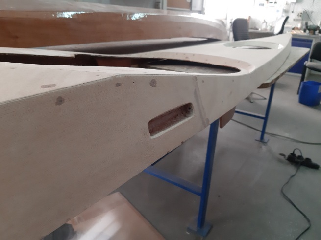

Подготовил и точечно приклеил контрольную коробку скега.

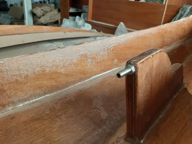

В инструкции акцентировано внимание на то, что при перевернутой палубе левая сторона становится правой и наоборот. Ох, как не зря это написано :)

А отчего трубки используются в управлении скегом?

Они, как направляющие. Внутри перемещается ползунок - тоже трубка :), внутри которой винтом зажимается трос.

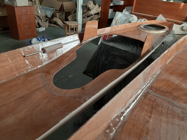

Тем временем вклеил самоконтрящиеся гайки М4 с шайбами в носу и корме. Вкрутил штуцер в коробку и открыл контрольную коробку скега.
Корпус и палуба готовы к соединению. Когда это будет, не знаю, у нас война, ребята.

Это понятно. Сами трубки изначально для чего предназначались? Где покупали?
