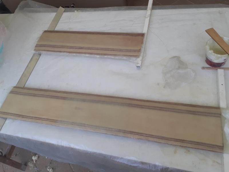

Готовится версия 2 втрое тоньше, на 10% шире, заднее на 10% короче.

Сегодня поставил тонкие крылья (~10мм), обратботал кромки креплений, чтобы сопротивление было помменьше.
Кроме того, притянул переднее крепление назад. Вышел на ходовые испытания. И... снова ничего. Хотя грести стало легче.
Решил попробовать поменять крылья местами, чтобы заставить выйти из воды хотя бы носовую часть лодки. Результат в видео. Самый последний эпизод -- со снятым задним крылом.
phpBB [video]
По ощущениям происходит следующее: на скорости около 7.5км/ч происходит подъём носа, лодка получает дифферент на корму. Корма притапливается и начинает тормозить лодку, после чего разгон прекращается.
