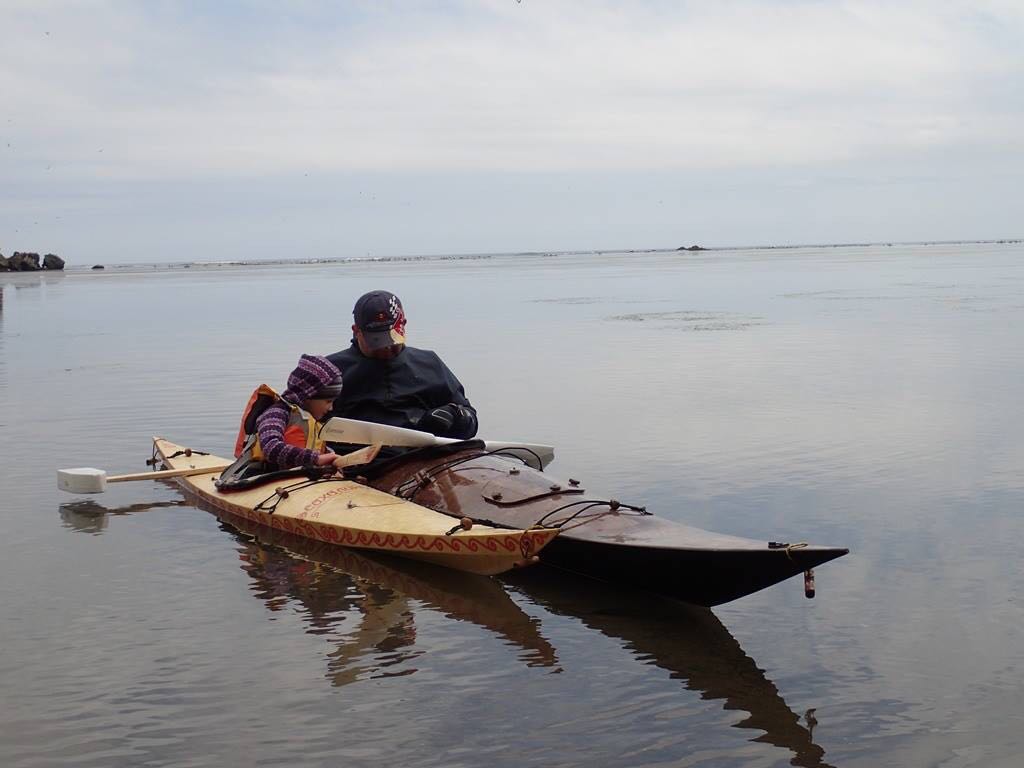

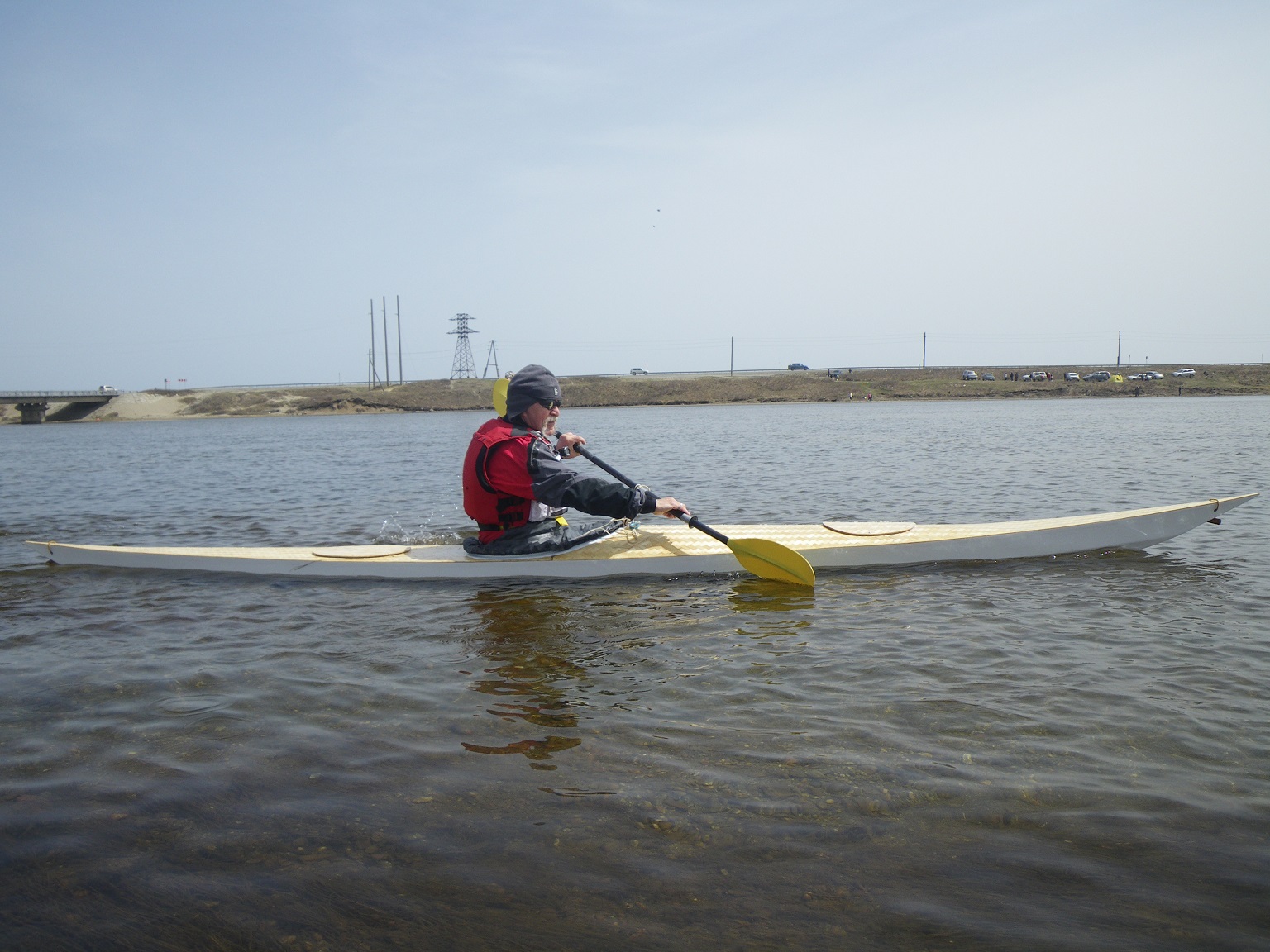

Вот некоторые из построенных мною Шрайков
