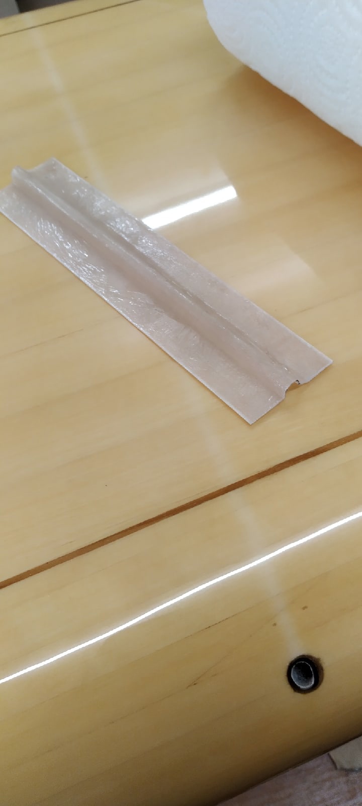

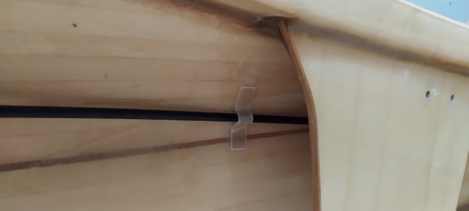

Крепеж для трубок
Вадим Самарский
Сообщения: 72
Зарегистрирован: 13 дек 2020, 00:05
Reputation: 29
Re: Рубашка руля морского каяка
Сообщение Вадим Самарский » 28 июл 2021, 01:26
Отличная идея, недопер сразу, формировал каждый держатель отдельно на месте, что, однозначно, менее аккуратно и длительнее в производстве.
