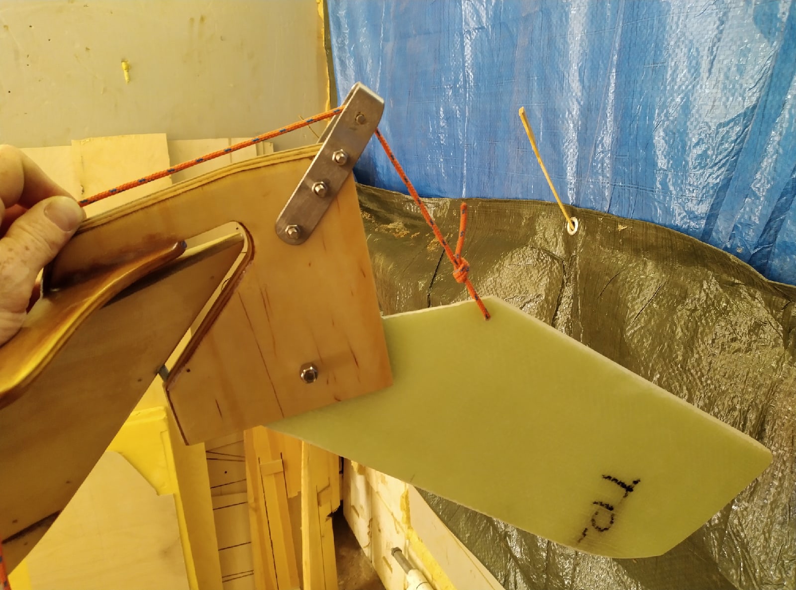

маловат и хлипковат руль для парусного трима, имхо
размер под гребной каяк и не более

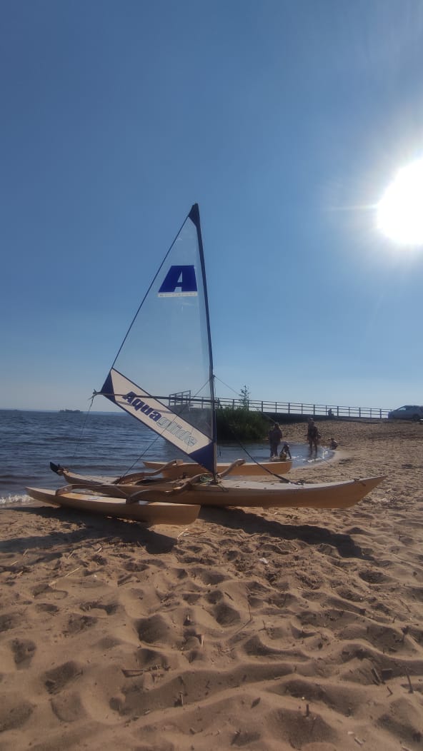

Трим уже на базе у воды и прошел цикл испвтаний. Первые вёсельные, что бы понять работу руля и шверта, и в целом все конструкции. В целом все устроило. Маневренность была вполне. Этот этап забыл сфотать.
Вторые прошли с небольшим кайтом. Интересно было понять, сможет ли трим идти против ветра. Резаться, как выяснилось он способен.
https://youtube.com/shorts/u_AL55iq8Z4?feature=share
Вчера поставили парус в пару квадратов от ученического комплекта для виндсерфера и, наконец, прошли парусные испытания. Был очень удивлен, как легко всем этим управлять. С первых попыток смог разворачиваться против и по ветру. Несмотря на несильный, 3 м/с, ветер. Попозже чуть раздуло до 4 м, и пришла волна, но и добавила скорости.
Теперь о нюансах и минусах. Поплавки в 3 метра пока не показали излишнюю прыгучесть на волнах. Изгибы балки цепляют верхушки волн, но пока не заметил тормозящего эффекта. Хотя особо не приглядывался и он быть должен. Гренландец в качестве центраноплава не мешает маневренности, и это хорошо. Трим идёт против ветра градусов 50-60, хоть парус и был ученический. Попробовал малость откренивать нажимая рукой на заднюю балку-становилось менее болтанно. Руля пока хватает. Вместо веревки по периметру лодки протянут трос в изоляции. За него все зацепленно. Пока норм.
Пока все.

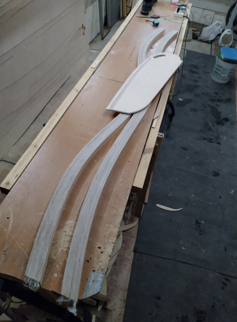

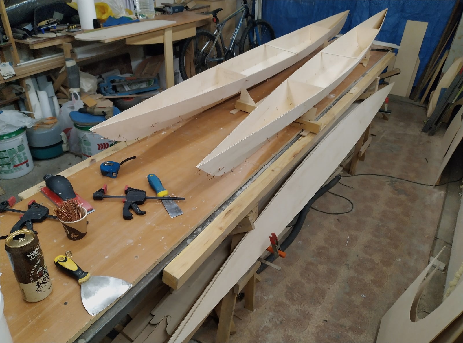

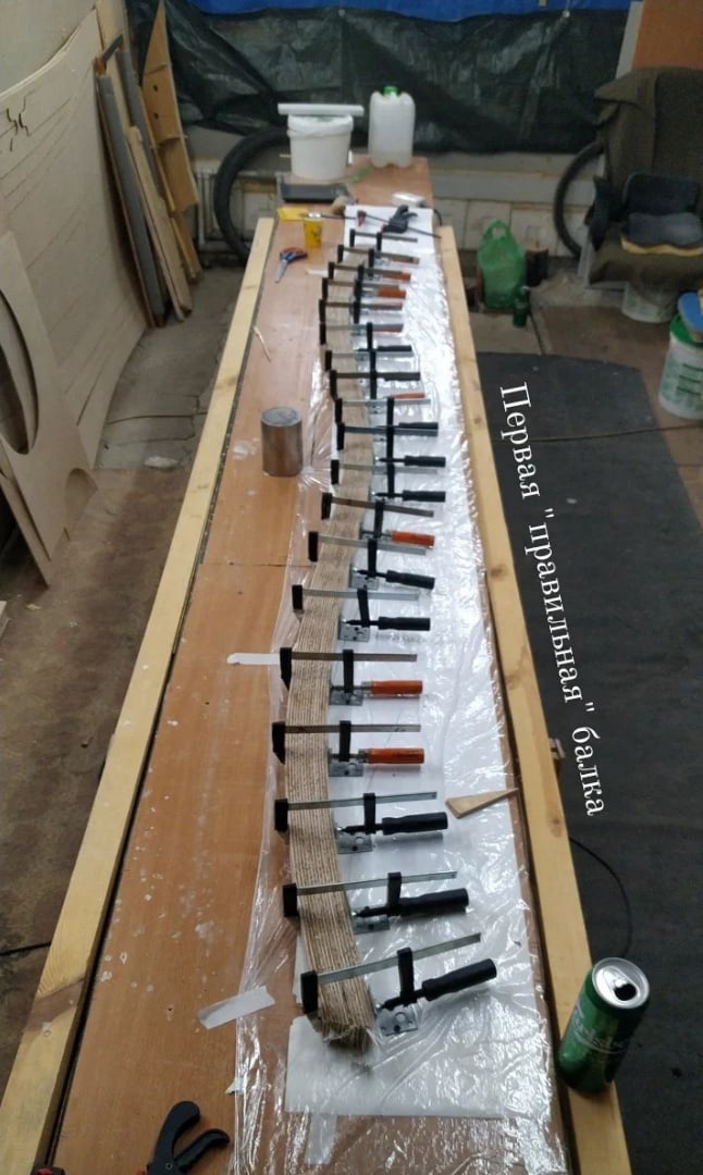

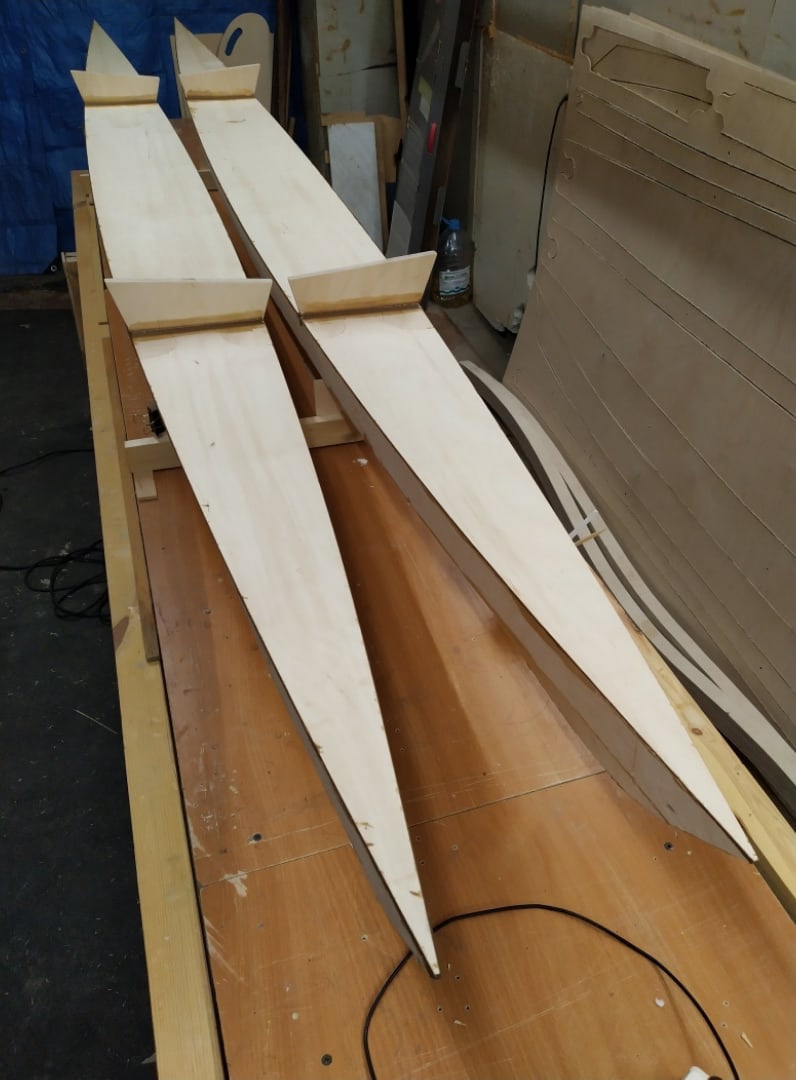

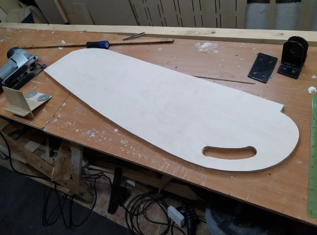

Добре. Ввиду определенных траблов с чпушником в прошлом году у меня имеется второй комплект деталей поплавков, нормальный. Даже для петреля комплект есть, но фанера не того направления-поперек.
Учитывая косяк с прошлыми балками, решил сделать новые. Ну и шверц для них. Ну и поплавки (нарезаны ж)
Но главное-балки. Теперь они цеплять волну не должны.
Фото задней балки не влезло. Профиль в центре пониже, для задней палубы.

Поплавки склеены, остался внешний ламинат. Шверц допилен. Ложементы для балок требуют наличия лодки, но она не под рукой.

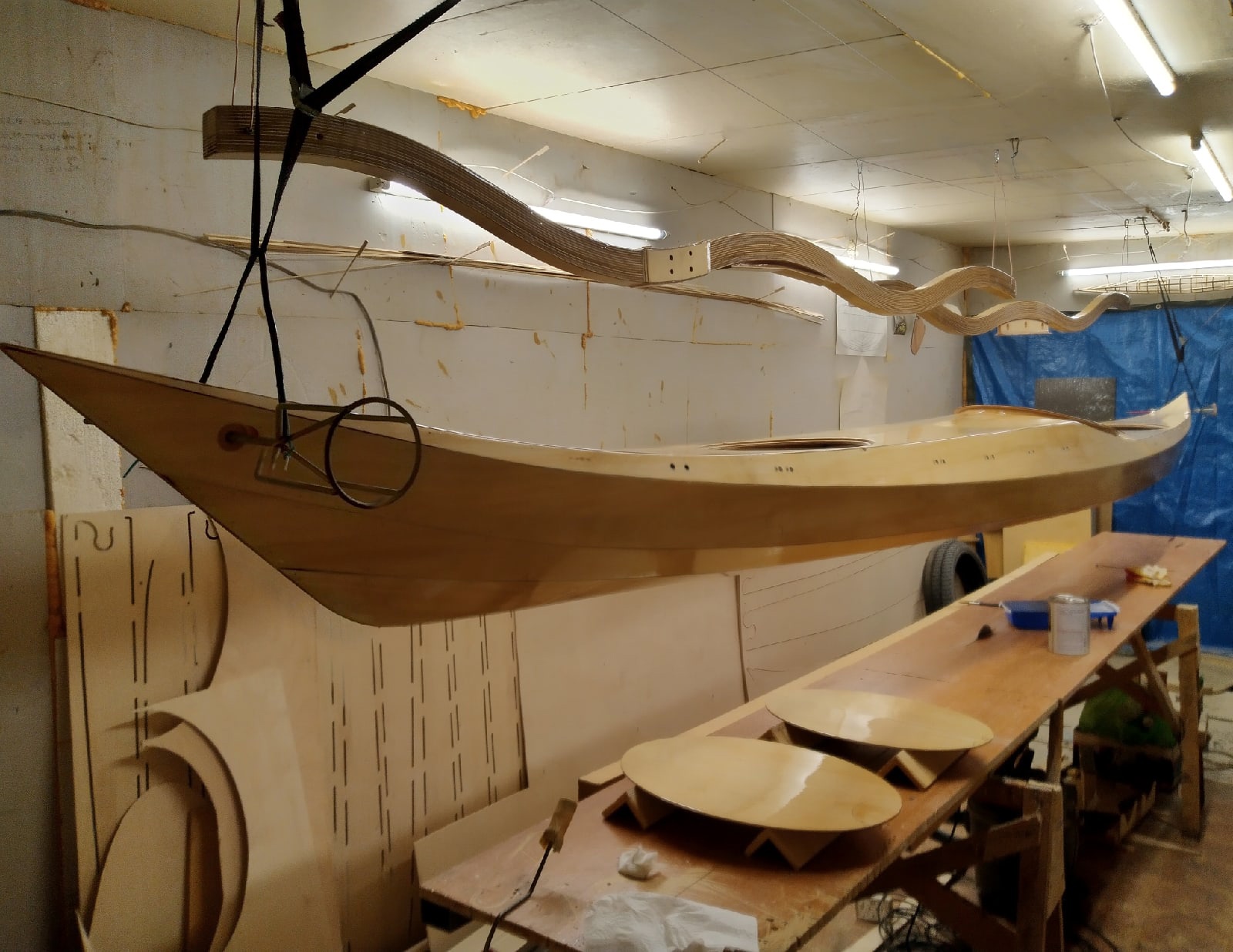

Детали доделаны и на базе. Пара испытаний с разными парусами, но, то ли парус фигня, то ли настроен так себе(другой), то ли ветер неуловим.
