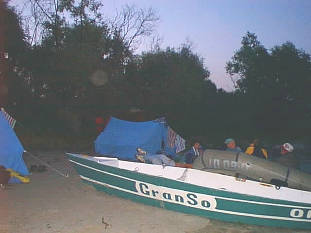

Одна из раннее построенных мною лодок была гребная лодка дори под распашные весла. Похожа на данный проект. Многие этот проект видели, их в сети предостаточно. Ширина по днищу 610мм (1/2 ширины листа фанеры ФСФ) с большим развалом бортов. Они делались из толстой фанеры 12-15 мм дно. Но там не было шпангоутов (лодки хранились стопочкой вложенные друг в друга на основном судне). На данном каноэ можно использовать на дно фанеру 5-6мм и на борта 4мм, если предусмотреть шпангоуты, приформованные стеклотканью ко дну и бортам. Сделать два сиденья высотой 150-170мм (передние и задние стенки уже дадут 4 шпангоута), плюс упор для ног между ними - еще один шпангоут. Нос и корму лучше запалубить с доступом из лодки и для предотвращения намокания положенных в них вещей. Это даст еще два кольцевых шпангоута. Получится легкая и прочная объемная конструкция, особенно если стык дно-борт проклеить полосками стеклоткани на эпоксидки в 3 соя изнутри и 3 слоя снаружи. Это простая технологичная конструкция для первого опыта судостроения. Это если сделать и ходить. Если хочется более эстетики, можно делать и из многих полос каноэ, но требует опыта.

У меня ширина максимальная по борту была 1200мм между уключинами. Лодка поначалу кажется валкой, но быстро привыкаешь. Особенно когда гребешь радует скорость.А груженая становится очень остойчивой. В походах с детьми на надувных лодках была флагманским судном (предыдущее фото на стоянки в походе) и несла кучу барахла (котловое, продукты, тент, вода).
