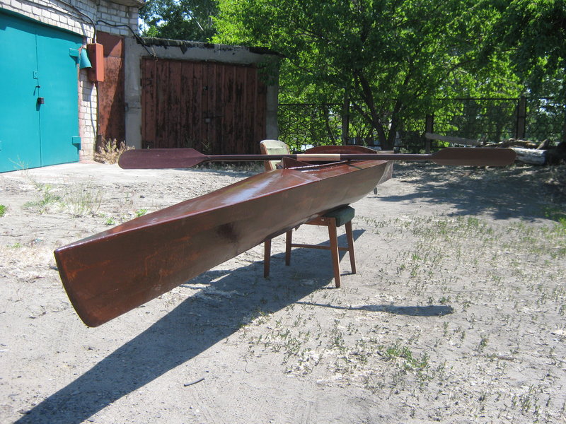

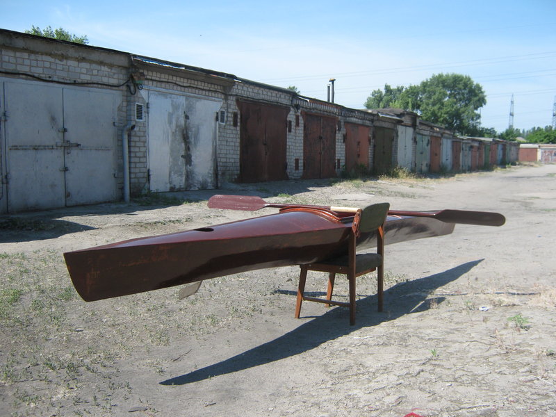

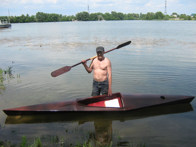

Построил спортивную байдарку.Длина 4,5 метра высота по миделю 18 см,вес 16 кг. Опыта постройки до етого не имел никакого, поетому строил 3 месяца. Материалы ,- фанера, шпон,дерево, клей, лак .Технологию сборки придумывал на ходу. Лодку испытал пользуюсь ею второй год.Сейчас заканчиваю делать вторую байдарку.Увеличил высоту по миделю до 24-х см. весит 17 кг.Все остальное осталось без изменения. На вторую лодку потратил около 15 рабочих дней. Сейчас веду покрасочные работы но уже есть что показать.Весло клееное, наборное.Могу поделиться опытом если кому интересно.

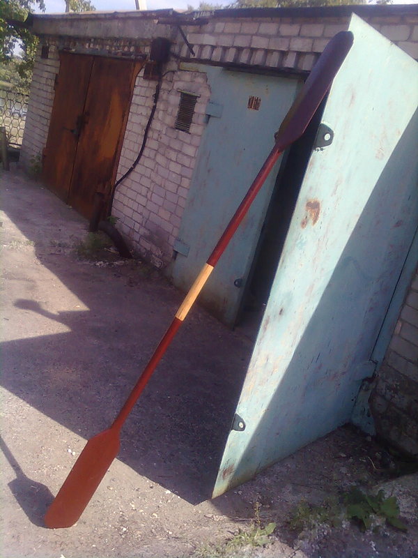

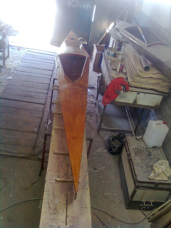

Ето байдарка -2. Расскажу как делал весло. Общая длина весла- ето вытянутая вверх рука. Сначала на всю длину делаеться веретено весла ,оно набираеться из сосновых реек. ширина рейки 4 -5см, толщина -1 см.Рейки склеиваються между собой на ровной поверхности под прессом.Потом с боков веретена набираеться лопасть весла ,ширина лопасти общая 15 -16 см, больше не стоит ,длина-50 см.Лопасти друг к другу под углом 90 *. Материал -рейки из твердых пород дерева ширина 2-2.5 см, толщина набора 3-3.5см.Клеить рейки к веретену нужно на необработанную поверхность добавляя в клей древесную пыль, высушивать весь набор лопасти в струбцине. После етого на бумаге рисовал лопасть какую хотел . вырезал и с етого трафарета карандашем переносил на заготовку , електролобзиком вырезал по профилю. Потом я брал болгарку с торцовочно- шлифовальным кругом (ето круг с наклееной на него наждачной бумагой) и с етой деревянной заготовки страшной и несуразной с виду снимал все лишнее делая грубую и среднюю обработку ,меняя круги с разной зернистостью. Почти как скульптор .......................... Финишную обработку поверхности лопастей и веретена выполнял стеклом и мелкой шкуркой. защитное покрытие выполняеться яхтным лаком. Первый раз лак с растворителем , для глубокой пропитки, затем лак просто. По желанию в лак можно добавить немного яхтной емали для цвета. Наборное весло легче , крепче и красивее любого другого. Ето классика.

Байдарки красивые! "Стремительные" обводы.
Проект полностью Ваш?
Толщина фанеры?
Сколько слоев лака уложили поверх изделий?
Спасибо за ответы

молодец. красиво. интрерсует опыт постройки (сборки весла) угол между веслами 90?

Позавчера испытал на воде вторую байдарку.Говорить ничего не буду. Прошел на ней километров 5 ,и не заметил как, а стал на берегу вылезать - и ноги поднять не могу, сил нет.Возраст понимаете-ли(.54-й пошед).А потом пришел товарищ и заснял все на видео и фото ,а меня обессилевшего опять загнал на воду. Что из етого вышло - смотрите.

сегодня купил спасжилет.А проекта как такового нет.Строил по крайним точкам, и по памяти.Занимался греблей 35 лет назад.Если кто хочет расскажу как строил и лодку и весло.Оказываеться и метода такого я до сих пор нигде не встречал.
дядя Вова
Сообщения: 94
Город: Светловодск
Re: Сшей и склей

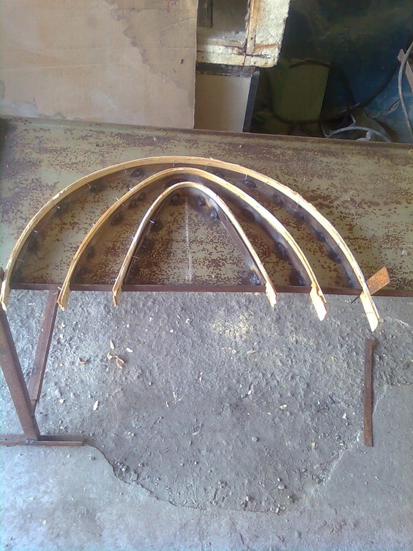

Сообщение дядя Вова » 11 июн 2011, 08:05
При строительстве первой байдарки руководствовался только тремя размерами,-длина (принял для себя 4,5 метра), ширина по миделю- принял 55 см(размер таза плюс 10см), и высота по миделю 18см.Для второй байдарки сделал высоту по миделю 24см.(мидель как раз за спиной). При етом высота у форштевня и ахтерштевня и миделя рдинаковы. Как такое удалось?У нас есть мебельная фабрика которая делает шпон. из него я вырезал полосы ,склеивал их и высушивал в шаблоне. Вот в етом.
