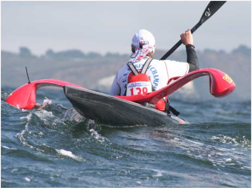

Сообщение Аутриггер » 22 май 2020, 12:21
Каяк 3аваливался.
Страховочные аутриггеры изначально не рассчитаны на постоянный контакт с водой. Они должны лишь спасать вас при ошибках, порыавх ветра, ударах струй или неожиданной волне.

Значиит, это не ваш каяк. Между касаниями аутриггеров воды должны следовать не единицы, а десятки гребков. В цирке акробаты никогда не спользуют страховку постоянно. Она лишь спасает акробатов при ошибках.

Я 3акрепил риггеры максимально высоко, так, что они (поплавки) не работали при большом угле крена.
Не очень понял. Они быстро погружались в воду что ли ? Если аутриггеры не работают, значит, нужно или добавить им ёмкости, или добавить плеча. Какой смысл в неработающих аутриггерах ?
Также нужно иметь в виду, что если аутриггер не глиссирует, а сразу зарывается в воду, это тоже ошибка. Глиссирование - строго обязательно. Для этого нужен угол атаки прим. 5 - 10 град. На скорости аутриггер должен коротко чиркнуть по воде и упруго подскочить вверх. Существует целый класс глиссирующих аутриггеров, причём некоторые из них почти не создают архимедовой силы и работают г. о. как крыло.
Есть в нашей стране такая традиция - во что бы то не стало неправильно ставить на лодку неправильные аутриггеры, а потом ругать их. Так Хрущёв поступил с социализмом. При этом достаточно нарушить всего одно условие правильной установки из всей совокупности условий, и нужного эффекта не будет, ибо упомянутые условия необходимы по отдельности, а вот достаточны они лишь в совокупности.
Я помню, какое облегчение я получил, когда в детстве мой тренер по3волил ходить бе3 поплавков.
Правильные страховочные поплавки не мешают гребцу точно так же, как страховка не мешает выполнять трюки цирковому акробату. Страховка работает только при ошибках, в остальное аремя её не замечают. Если же её присутствие заметно, значит, это неправильнвя страховка, либо выбран корпус, который непосилен для гребца с конкретным уровнем навыка по поддержанию равновесия. Страховка не должна макаться в воду через каждые несколько гребков, если только изначально не поставлена задача сделать гребной многокорпусник. Это тоже интересная штука, но в настоящей теме речь ведётся не о ней.
На скрине показан угол атаки передней части рабочей лыжи аутриггера. Но часто аутриггеры имеют угол атаки по всей длине, а не только спереди. В этом случае величина динамической подъёмной силы уже будет линейно зависеть от глубины погружения аутриггера в более зн. диапазоне, чем в первом случае.

Сообщение Аутриггер » 22 май 2020, 13:56
Я так понимаю, что "добрый" тренер вам подсунул что - то вроде этого ? https://youtu.be/-zUWAaGDnaY
Там накосячено, где только можно, и в довершение всего ужаса, бутылки поставлены ... вперёд дном. Сон разума рождает чудовищ ... Справедливости ради, отметим, что задача просто не дать новичку опрокинуться не тождественна задаче подстраховке при эксплуатации узкого корпуса в туристических и фитнес целях.
На данный момент мы имеем полный дурдом. Типа, узкий корпус К1 и так нормально эксплуатируется без аутриггеров, но на охоту я езжу на туристической байдарке, потому как К1 не для охоты, и мне даже не приходило в голову использовать его для охоты, потому что у меня есть байдара. Но он всё равно хороший и в аутриггерах не нуждается. И т. д., и т. п.

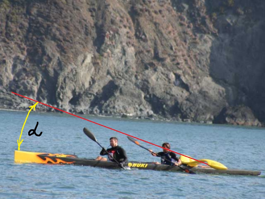

Сообщение Аутриггер » 23 май 2020, 00:01
Дурдом заключается в том, что вы не имея абсолютно никакого опыта с аутриггерами
Вот только печально, что я слышу это от человека, который не имеет никакого опыта правильной установки правильных аутриггеров и бесконечно расписывает свой "опыт" сооружения аутриггерного плота, в котором скурпулёзно нарушено вообще всё, что можно нарушить при установке аутриггеров. Ещё более печально то, что этот опыт воспринят вами как единственно возможный, после чего вы начинаете раздавать направо и налево советы "забыть как сон" аутриггеры, потому что думаете, что те, кто решит их поставить, обязательно поставят их именно так, как поставили вы. Симптоматично, что когда я вам указал на ошибки, в ответ я услышал, что так вам ставить удобнее, и что правильная установка приведёт к необходимости внедрения в конструкцию байдарки. Т. е. получается как в анекдоте, где алкаш искал потерянные часы под фонарём, а не там, где их потерял, потому что так искать "удобнее". Что касается меня, то и камеры ставил, и бутылки, и даже брёвна, как папуасы. В т. ч. и для парусного использования. На скрине - бревно за бортом парусного каноэ. Финский залив.
пр 1.png (250.33 КБ) 1468 просмотров
Шкешыр писал(а): ↑
22 май 2020, 19:22
В российских спортивных секциях самодельные аутриггеры использовали от бедности. Просто не было полного спектра учебных каяков с разной устойчивостью
Да не в бедности дело ! А в отсутствии мозгов ! Бедность не м. б. причиной установки бутылок задом наперёд (!!!!!!), выбором бутылок не той ёмкости, выбором слишком малой высоты расположения бутылок и полным отсутствием угла атаки нижней поверхности.
Я уверен на 150 %, что дети, столкнувшиеся с таким варварским способом установки аутриггеров, на всю оставшуюся жизнь выработают стойкое отвращение к ним, а потом придут на форумы и будут отговаривать всех ставить их, как заведомо бесполезную и даже вредную вещь.

Сообщение Аутриггер » 23 май 2020, 00:17
И ни один нормальный человек не пытается впихивать аутриггеры куда попало.
Враньё. Просто нужно впихивать не что попало и ни куда попало.
Впрочем у вас есть право написать им, что они всё сделали неправильно, а просто нужно было корпус взять пошире .... :D И не забудьте упомянуть в письме про параспортсменов ...
