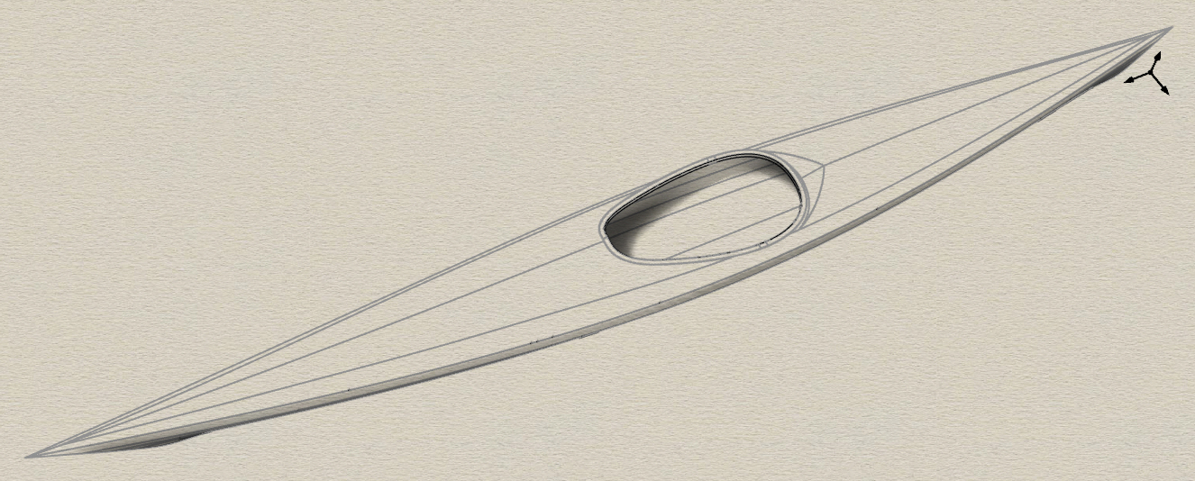

Немного изменил геометрию для повторного строительства каяка с этой темы.

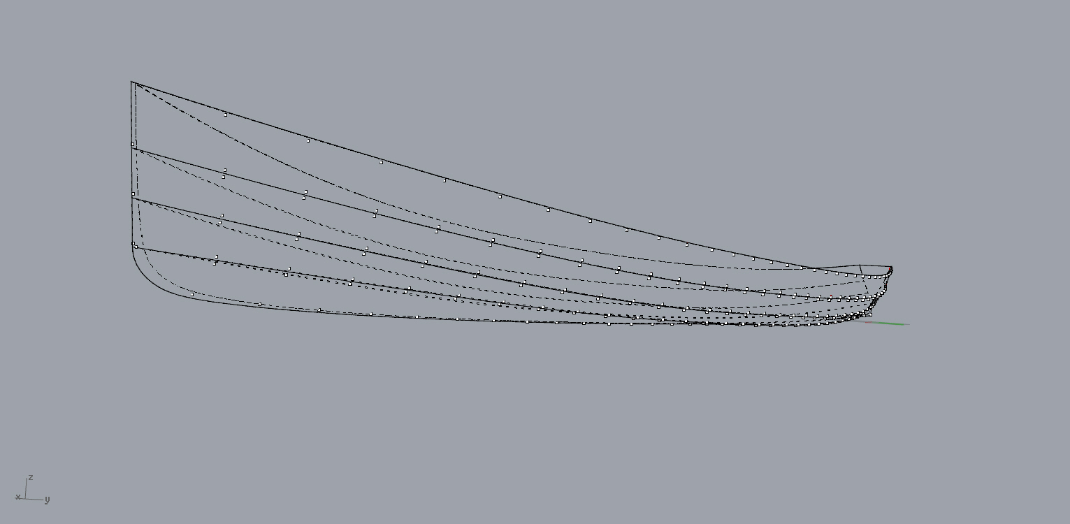

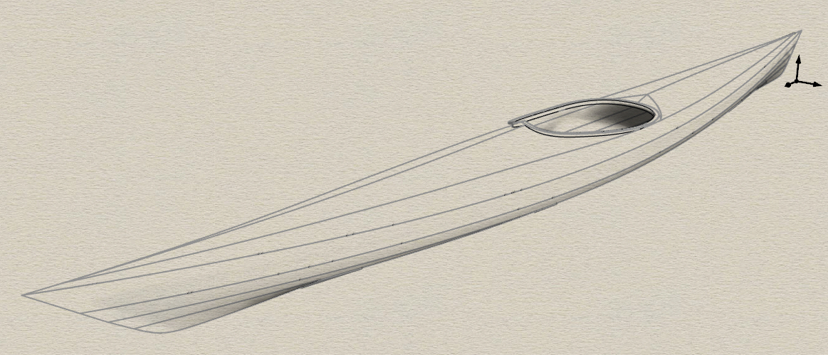

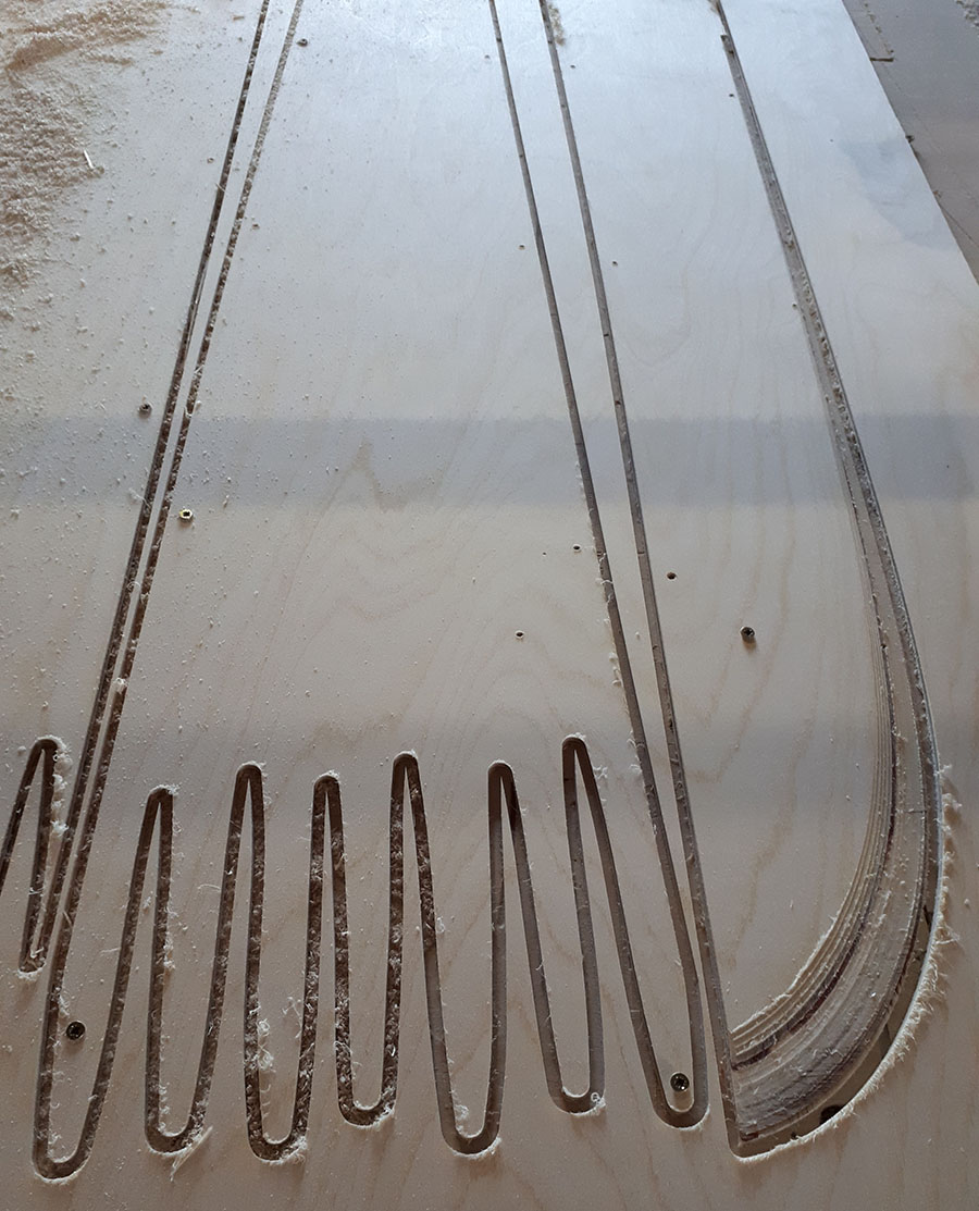

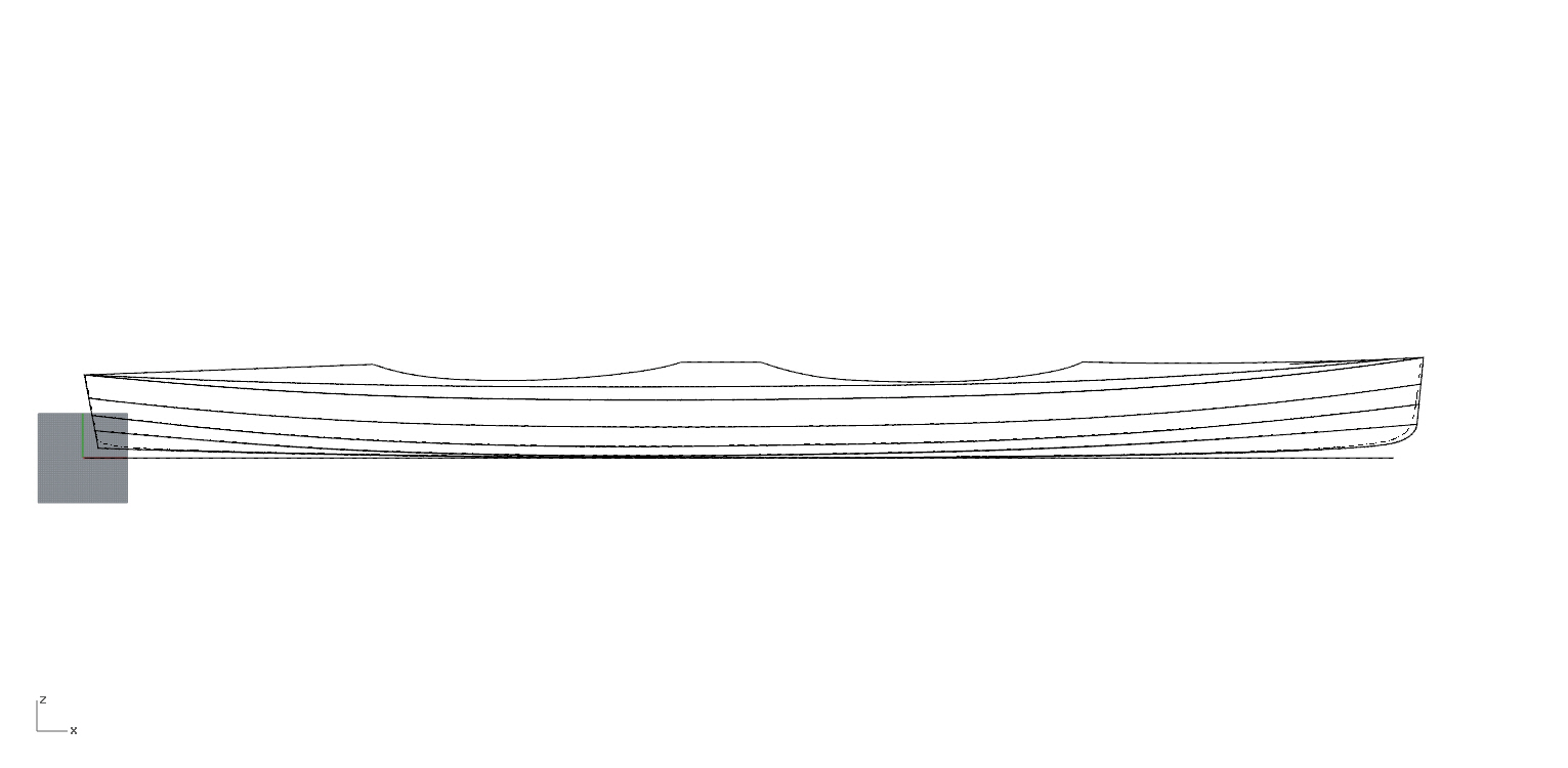

Начато строительство двухместного каяка. Длина запланирована 6м, ширина 76,5 см. Предназначен для запланированных выездов на водоемы в район Балтийско-Черноморского водораздела. Там на протяжении многих километров сложно выйти на берег, поэтому предусматривается возможность сна в самой лодке двум персонам - длина двух кокпитов будет примерно по 2 метра. С корпусом определились, по поводу деки идут еще дебаты. Саму деку вчерне пока набросал, более детально определимся, когда сошьется корпус. В грузовые отсеки должно помещаться довольно много снаряжения и вещей для автономности на неделю. Строим вдвоем с компаньоном по выездам. Лодка довольно большая, пришлось пойти на ряд компромиссов.
Каяк будет сшит из 4мм ФСФ фанеры, внутри и снаружи оклеен стеклом. По 3д модели сделаны развертки поясьев с отверстиями под стяжки, на некоторых поясьях одновременно с их вырезом из листа будут фрезероваться скосы стыка (где они широкие). Где стык поуже-там разделка вручную. Строится будет в простом стапеле из нескольких контрсекций.

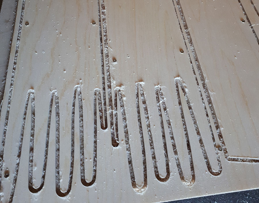

Сейчас вырезаются поясья корпуса. Некоторые отверстия под стяжки служат для закрепления поясьев шурупами к столу при их вырезании-фанера тонкая и немного гофрит. Так же нанесены метки совмещения поясьев для ровной склейки.

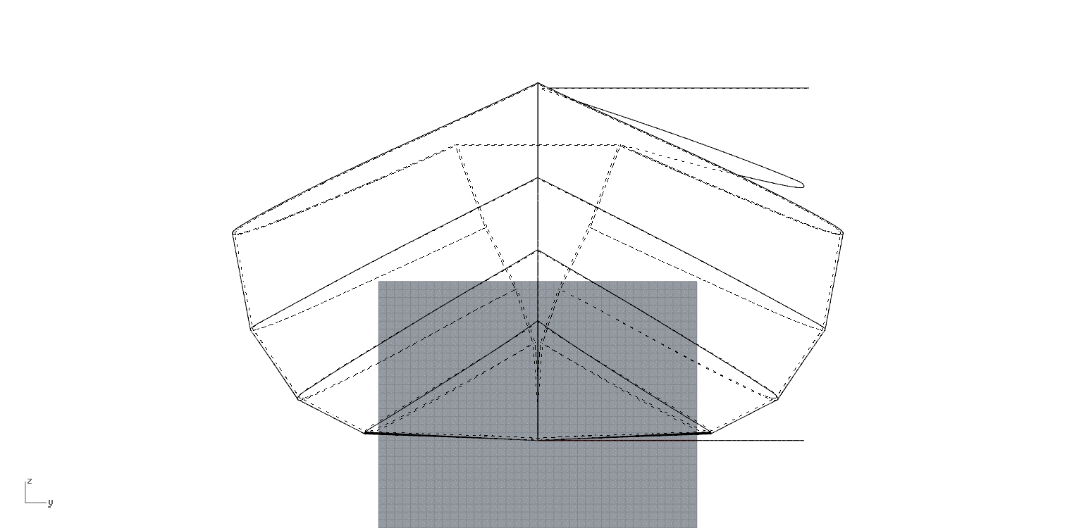

Здесь нанесены точки отверстий под стяжки
Отмечены поверхности стыка для фрезеровки

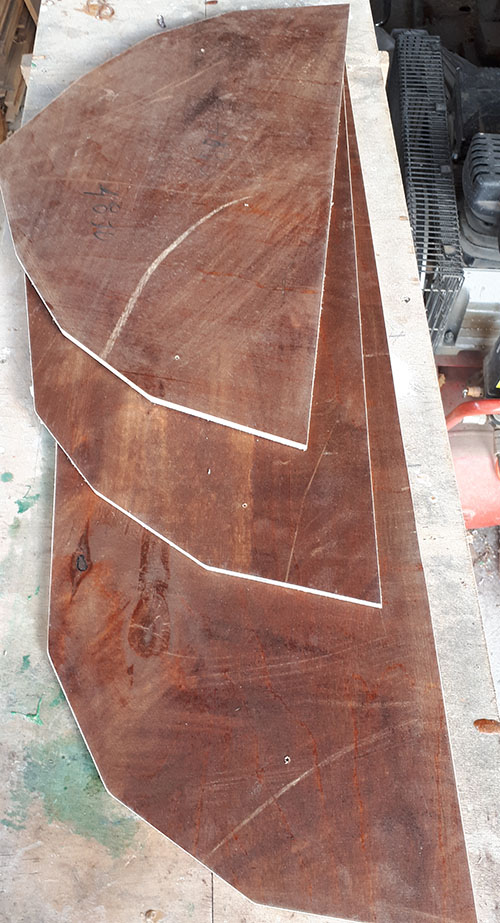

Завершил нарезку поясьев корпуса. Отфрезерованы участки наибольших скосов стыков.

Сейчас склеиваются поясья корпуса. Вырезаны шаблоны на стапель и временные шпангоуты.
Склейкой поясьев и в последующем сборкой корпуса в основном будет заниматься напарник по выездам.

Какой зазор на клеевой шов для сращивании поясов закладываете в эскизах?
И еще интересно ваше мнение что если уклон на замке формировать v-гравером 90° или 120° ?
Сообщения: 673
Reputation: 104
Re: Детали каяка на CNC оборудовании (построение модели)
Сообщение Aleh » 26 апр 2020, 18:57
Зазор в стыке 0.1 мм. Программный. Реально на поднятых волокнах от фрезы стык сходится плотно и держится без клея.
Делал стык с наклонными поверхностями раньше. Смотреть посты выше. Теоретически лучше, практически не очень заметна разница по прочности. В любом случае стыки прочнее самой фанеры. Работы с наклонным больше - сложнее написать код чпу, точнее отмечать по z и т.д.
