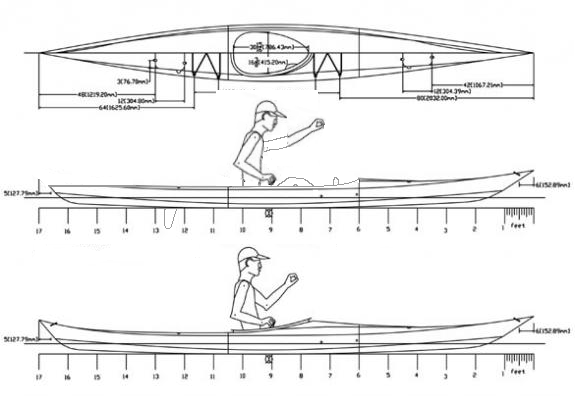

Pax выглядит более похожим на сёрфски...

типа Epic V8,
Ошибся. Имел ввиду Epic V7

Имею ввиду, что дно можно оставить однослойным, а борта сделать двойными.
Лодка для серфа на волне или другие задачи?
https://youtu.be/PLk9DoNd5yE на этой видюшке с V8 примерно в середине паказан вариант самоотлива не требующий двойного дна
Понятно. Я думаю, логичнее будет сделать кокпит как вкладку, эдакую "ванну". Дно получится двойным.

Лодка для широкого круг а задач: как для сёрфа, ак и для просто покатушек вдоль берега.
Возможно, использовать буду сам о время клубных прогулок, но в основном для сына/жены/друзей, имеющих меньше опыта в балансировании на более узкой лодке.
По факту оно там двойное. У меня в Стелларе оно имеет толщину миллиметров 10-15.

У меня на лодке с распашными веслами кокпит существенно больше, но воды при обычном использовании в ней не много, потому думаю что самоотлив нужен только при белой воде.
Кокпит вклеить тоже можно, только я б подвесным делать не стал, а опер бы на дно через "брусочки"

Не. Заливает будь здоров даже на волне от катера. С одной волны можно получить полный кокпит воды. А уж на море -- точно будет заливать. вот здесь видно и боковой волной, и сзади. Спереди тоже заливает.
Если говорить о сёрфе, то полный кокпит будет сразу же при старте и при возвращении в лодку с воды тоже.

Это да, согласен. Около слива опора будет по-любому и под сидухой.
