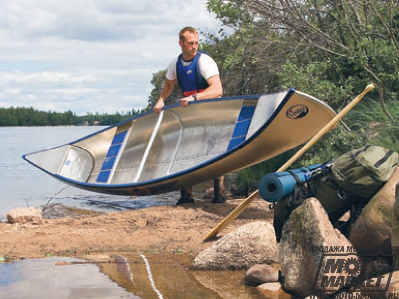

dmotor75
Сообщения: 138
Reputation: 17
Re: Алюминиевый каяк
Сообщение dmotor75 » 17 мар 2020, 18:32
Каноэ давно делают из алюминия, Linder

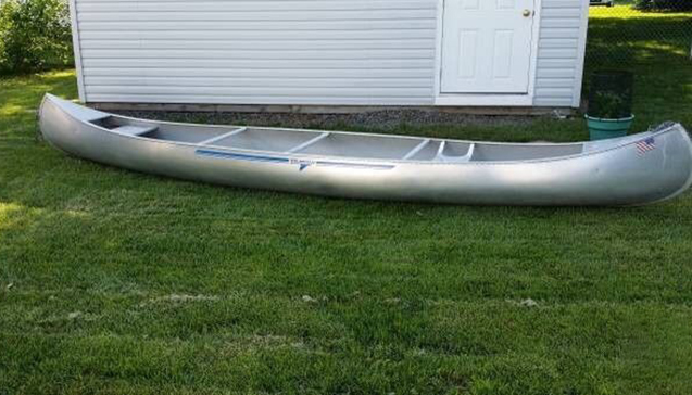

dmotor75
Сообщения: 138
Reputation: 17
Сообщение dmotor75 » 17 мар 2020, 18:34
Вот нашел картинки
Сообщения: 444
Reputation: 99
Сообщение Constantine » 17 мар 2020, 18:47
dmotor75 писал(а): ↑
17 мар 2020, 18:32
Это явно не кустарная работа. Из плоских листов вид и жёсткость будет несравненно хуже. Все неровности будут видны.
