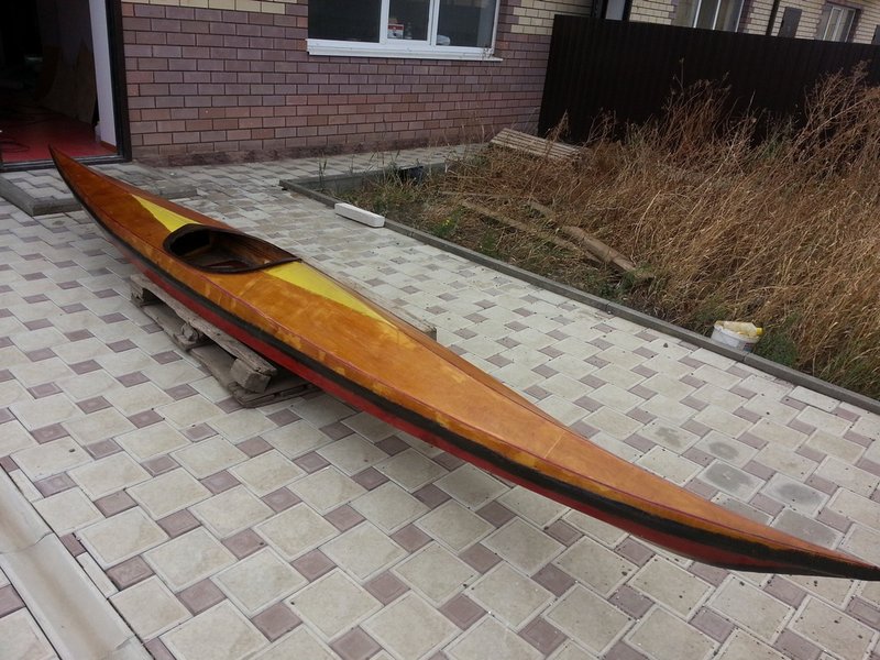

Красава! Мой получился в стиле old boat, что-то в этом есть, хотя отделка мне виделась другой. У соседей на весах батарейка сдохла, потом взвешу. На вскидку-18-20кг.

Константин, у меня тоже коммингс (очко) в таком же стиле получилось - неудачный эксперимент с морилкой. Можешь сейчас позвонить. Тел. в личке.

Константин, добрый вечер! Это Илья, новый владелец Вашего каяка. В этом сезоне удалось опробовать его на воде всего один раз. Из полученного опыта могу сказать, что поперечная остойчивость у него вполне приличная. Я справился, хотя в байдарке последний раз сидел лет 25 назад. Не хватает скега для устойчивости на курсе - его все время разворачивает ветром и волнами. А гребу я, наверное, тоже не очень хорошо. Надо больше тренироваться! Хотелось бы еще дополнить конструкцию ножными упорами и мягкой спинкой. Для путешествий, конечно, нужны были бы лючки для загрузки вещей и снаряжения, но это не критично пока. Извините, конечно, но я Ваше красивую олд-стильное покрытие перекрыл гелькоутом ярко-желтого цвета, для лучшей видимости на воде. Сейчас главную задачу на зиму вижу в оснащении лодки выдвижным скегом типа такого: https://www.tuilik.com/product/kajak-sp ... ystem-pro/. Всего Вам доброго! Спасибо за хорошую лодку! Буду осваивать!
