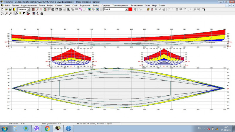

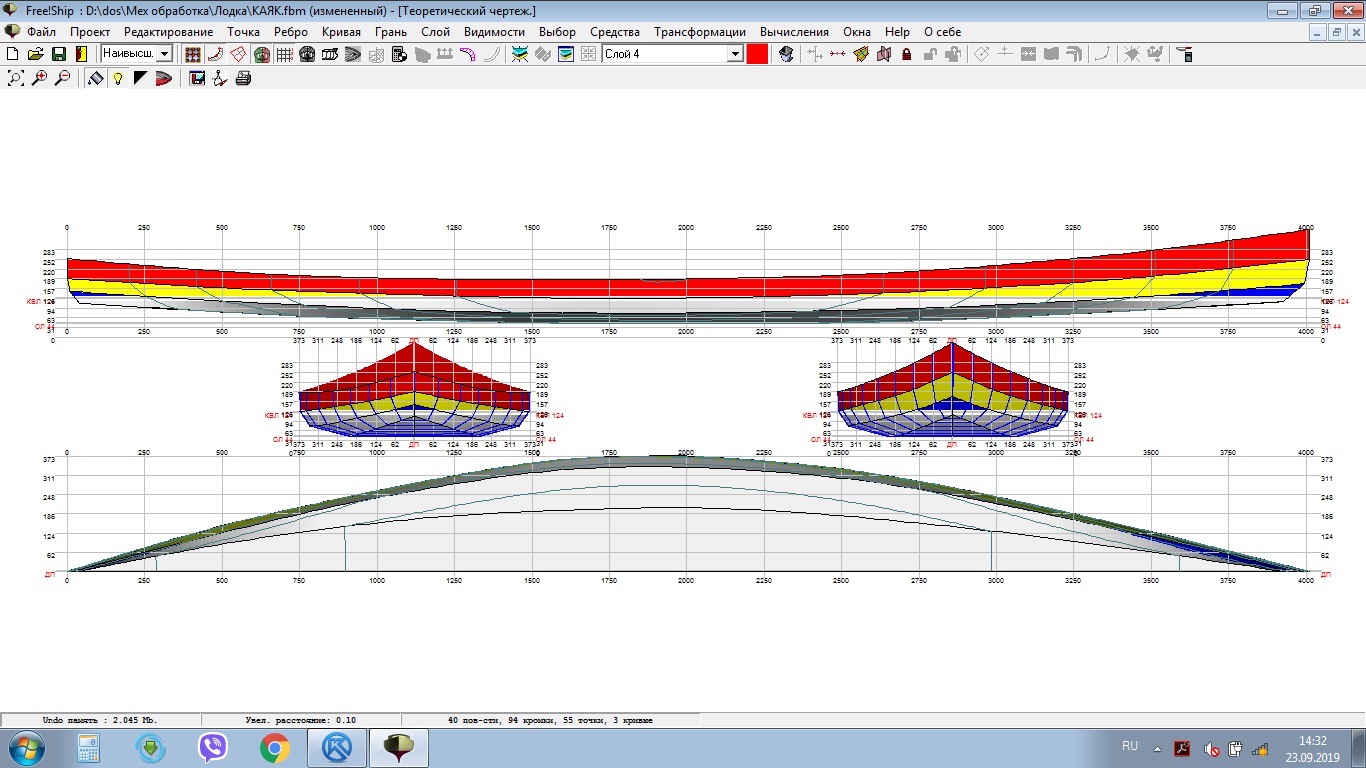

Sea Island Sport я конечно видел, но мне он как то не зашёл. По этому начал делать этот F1430. На данный момент отрисовал обводы корпуса во free ship, теоретический чертеж перевел в Компас и там буду рисовать внутреннюю силовую конструкцию палубы.
Если кому то кроме меня это будет интересно чертежи выложу в открытый доступ.

Пока чертеж ошибочен. Приглядитесь к виду спереди-сзади. Второй пояс сверху более вертикальный.

Спасибо, не заметил.
Поправил
