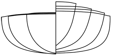

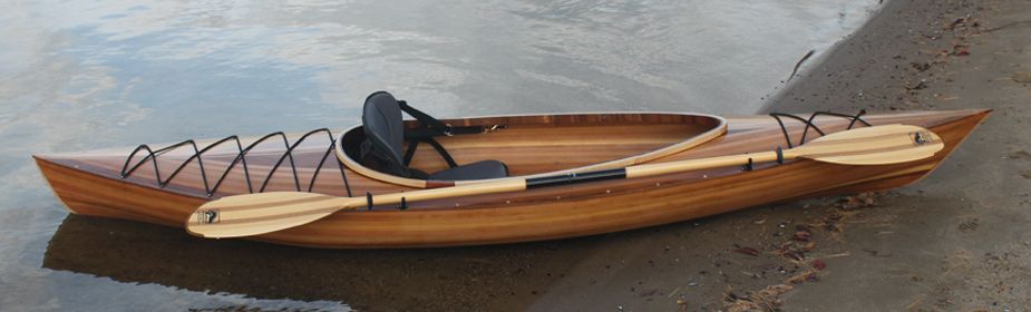

чертежей там где фотка нету, только картинка с набором сечений, без информации по их продольному размещению, в принципе можно было бы самому поиграться и подвигать туда-сюда, до получения формы которая наиболее нравилась бы, но непонятно они именно от этого каяка или вообще левые и это просто картинка для привлечения внимания, как думаете?
я могу ошибаться, и тогда старшие товарищи меня поправят, но стандартное расстояние между шпангоутами 1 фут
так что можете играться)

А сейчас стоит цель получить какие-никакие характеристики, поэтому просто взять и начать делать не могу, т.к. не хочу получить лодку которая или будет завалена вперёд, или завалена назад, или сильно недогружена, или иметь аццкое сопротивление ходу. А т.к. опыта мало, вернее совсем нет, избежать этого делая всё на ходу точно не удастся, поэтому перед началом и хочу точно определиться с формой корпуса. После этого определюсь делать его наборными секциями из эппс, или листовыми пластинками из эппс по шпангоутам. И после этого сразу в бой :)
У того которго собрался делать, и на который кинул ссылку ранее, на сайте указана такая табличка параметров:
Это какую ширину самого широкого из правых шпангоутов ставить?

Так написано же, длина 11 футов, ширина 28 дюймов. Умножаете на 2,54 и получите размеры в см
Сообщения: 678
Reputation: 110
Re: Хочу то-не знаю что
Сообщение Aleh » 04 авг 2019, 03:33
Самый широкий левый - и он 28 инчей. Правый уже -его пропорционально пересчитать.. Как и остальные.

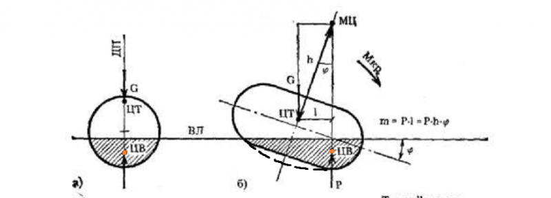

Мне бы обсуждение фундаментальной теории каяка, как при минимальной длине добиться максимальной обтекаемости, как получить максимальную устойчивость не потеряв в обтекаемости, как для всего этого подправить сечения профиля/формы лодки, является ли манёвренность и устойчивость взаимоисключающими параметрами и т.д.
Просто о сложном так сказать :pardon: .
Если тут где-то такое было/есть, за ссылочку буду признателен.
Аутриггер писал(а): ↑
04 июн 2018, 02:33
Восстанавливающий по крену момент образуется при переносе центра водоизмещения (ЦВ) относительно центра тяжести. При полукруглом днище этот момент не образуется вообще. При "U" - образном всё уже значительно лучше. На правом рисунке я провёл пунктир, которого в книжке не было. Днище несколько заовалилось. Казалось бы, обводы становятся более плавными, а на остойчивость это не влияет. Однако, если присмотреться, то добавленная снизу площадь сечения всё - таки сдвигает влево центр площади сечения подводной части . А это значит, что и ЦВ наклонённого корпуса туда же уедет. Не то, чтобы сильно, но уедет.
Копирую, пусть тут будет, чтобы потом не искать.
