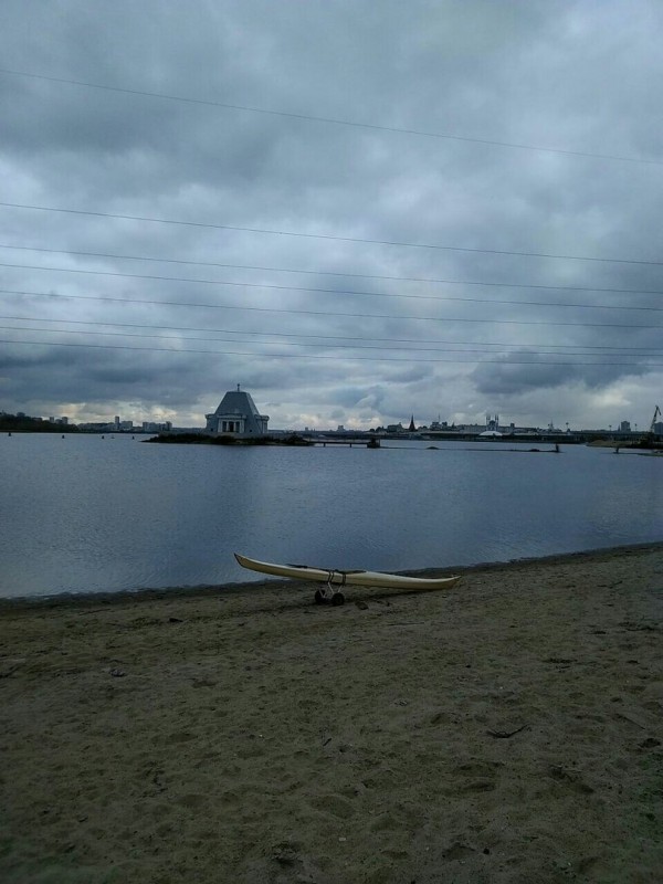

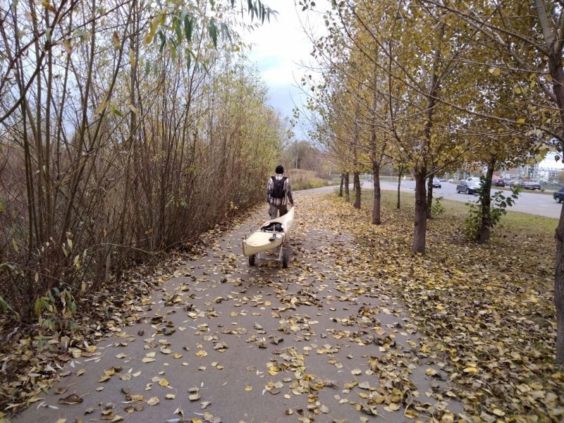

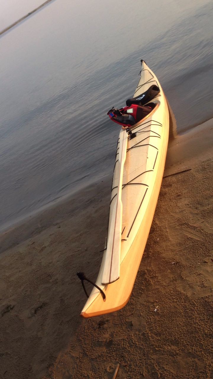

сегодня испытал. лодка потрясающая. управляемость, легкость, скорость. для меня такое впервые. но остойчивость и теснота тоже.

Лодка была построена к середине осени и, естественно, в условиях гаража не была покрыта лаком. Ближе к лету были наждачные работы, затем сразу лак. Через неделю начал лодку юзать. Примерно через полтора-два месяца провел шлифовку полировку лака. Так как лак наносился валиком мелких косяков конечно не избежал.
Каждая построенная лодка мне нравится, но Петрель мне понравился особенно. Пустая ли лодка или загруженная-она подходит под лёгкого гребца.
Пробег 700-800 км.
