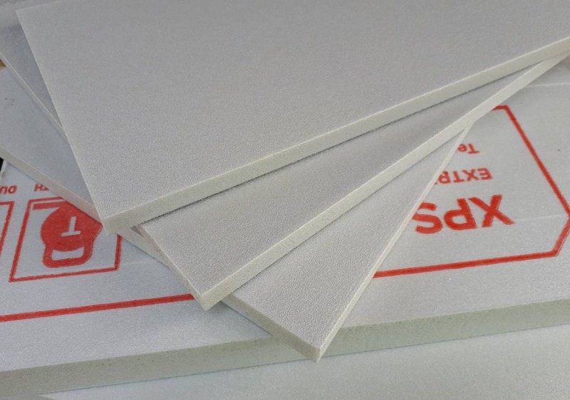

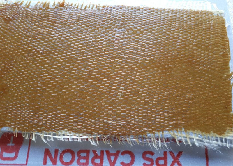

Распустил кусок экструдированного полистирола (XPS) на разные толщины-11,12,14мм. Попробовал наклеить на них стеклоткань. При наклейке прилипло неплохо. Через несколько дней испытаю. Если адгезия будет хорошая, то начну делать лодку из полос этого материала. Видимо открою тогда новую тему.
Вы сразу обе стороны оклеили?
Толщина какая?

2 стороны клеить неудобно сразу, поэтому одну. Этот толщиной 12 мм. На фото под тканью плохо виден его торец. На первом фото все куски до оклейки. Я наклеил и на другие куски-3 пробы всего. Посмотрю в конце недели, как держит.
Мне кажется получившиеся сэндвичи не будут гнуться без растрескивания.

Сообщение Aleh » 19 сен 2018, 05:38
Им не надо гнуться-оклейка будет уже собранного из пены корпуса-по аналогии с фанерным. Но если надо было-бы, то согну и сэндвич.
На сжатие работать будет отлично. Я по такому образцу молотком бил - выдержал.

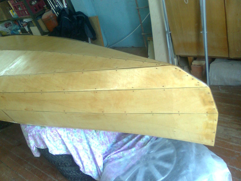

Сообщение Аутриггер » 01 июл 2019, 23:31
У меня от киля до борта 4 сегмента. Итого, суммарно 8 сегментов. На фото - похожий проект. У меня всё то же самое, просто ширина гораздо меньше. Штевни во фришипе получаются гранёнными. Другие во фришипе, как я понимаю, получить невозможно. Хочу скруглённые штевни, но боюсь, что если я вместо ломанной линии сам нарисую на фанере плавную кривую, между этажами будут щели.
Если нарисовать дуги на торцах вместо прямых линий, сегменты приобретут кривизну в поперечном направлении. А если они приобретут кривизну в поперечном направлении, то углы торцов сблизятся, и между этажами возникнут щели. И что делать ? Фанеру насиловать ? Щели заделывать ? Кто знает, как правильно решается эта проблема ?
