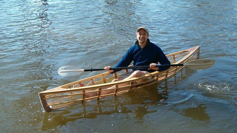

Какая длина у лодки на фото, кто как думает?
Судя по длине от края ног до спины у так сидящего человека 110-120 см, он совсем чуть больше 3-х метров, или даже короче трёх: 120 где сидит гребец, ещё 120 за ним, и ещё сантиметров 40-60 перед ногами.
Какие-то у него очень плавные обводы для такой маленькой длины. И ширина же вполне достаточная, человек же влез, сидит и вполне свободно
Нормальные обводы. Есть вот, например, каркасно-надувная байдарка "Илекса" - длина 3,35 м (сама лодка, без руля), ширина 0,69 м. Вполне вероятно, лодка на картинке близка по размерам (по крайней мере, по длине). Вот этих 0,69 м ширины достаточно, чтобы влезть - и это с учётом того, что байдарка каркасно-надувная. Единственное - в ногах ширины уже маловато из-за бортовых баллонов. А без баллонов отчего бы и не сидеть свободно при примерно тех же габаритах. Другой вопрос, что сколько-нибудь активно маневрировать (или идти при хоть какой-то заметной волне) при такой ширине (если она там примерно такая же, а не больше немножко) и без как минимум коленных упоров было бы несколько стремновато.

0,69 м
Что-то мне не кажется что там есть столько...
Может кто-то накидать примерные контуры шпангоутов этого экземпляра на глаз?
Может это какая-то известная классическая устоявшаяся форма корпуса, имеющая своё имя собственное, по которому можно найти обводы уже прорисованные, а не единичный проект?
