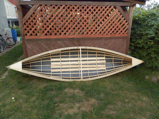

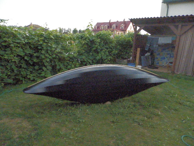

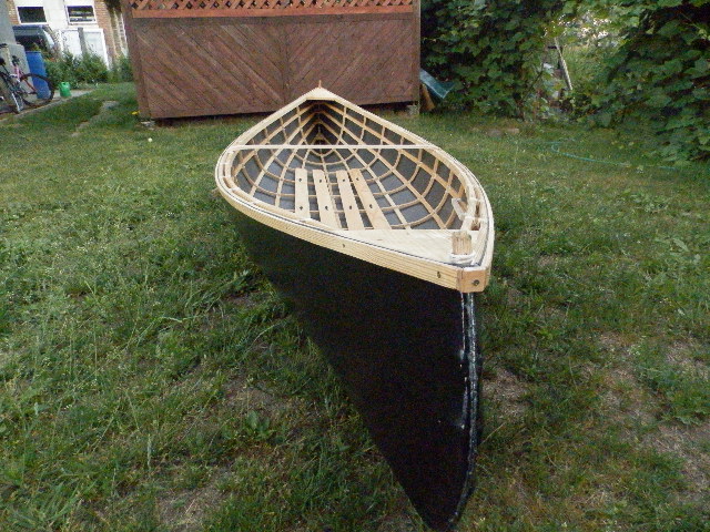

Заинтересовала тема каркас ткань.Делал в первый раз в итоге не каяк, а каноэ.Вот что получилось.

Сообщение asi2007@ukr.net » 12 мар 2019, 06:18
на вид как дельфин)

Сообщение Puschistik » 16 мар 2019, 17:38
На прокол и протирание испытания не проводили? Мне кажется что проткнётся первым-же сучком.

Сообщение rich » 17 мар 2019, 07:52
На каркас натягивал кардуру, покрывал полиуретановой смолой и лаком. Ткань достаточно туго натянута. Специально на корягах не испытывали, потому как и каркасные байдарки и резинки тоже пробиваются. Был казус: на скорости 80-90 км/ч лодка слетела с рейлингов, каркас не пострадал, а ткань протёрлась в нескольких местах. Ставилось целью: лёгкость (14кг), транспортабельность.

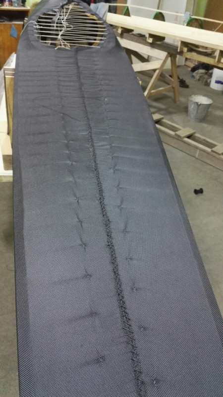

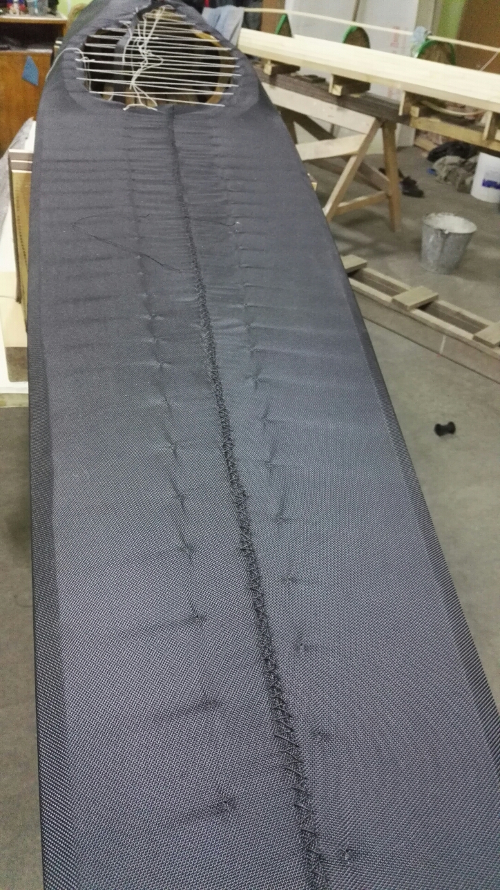

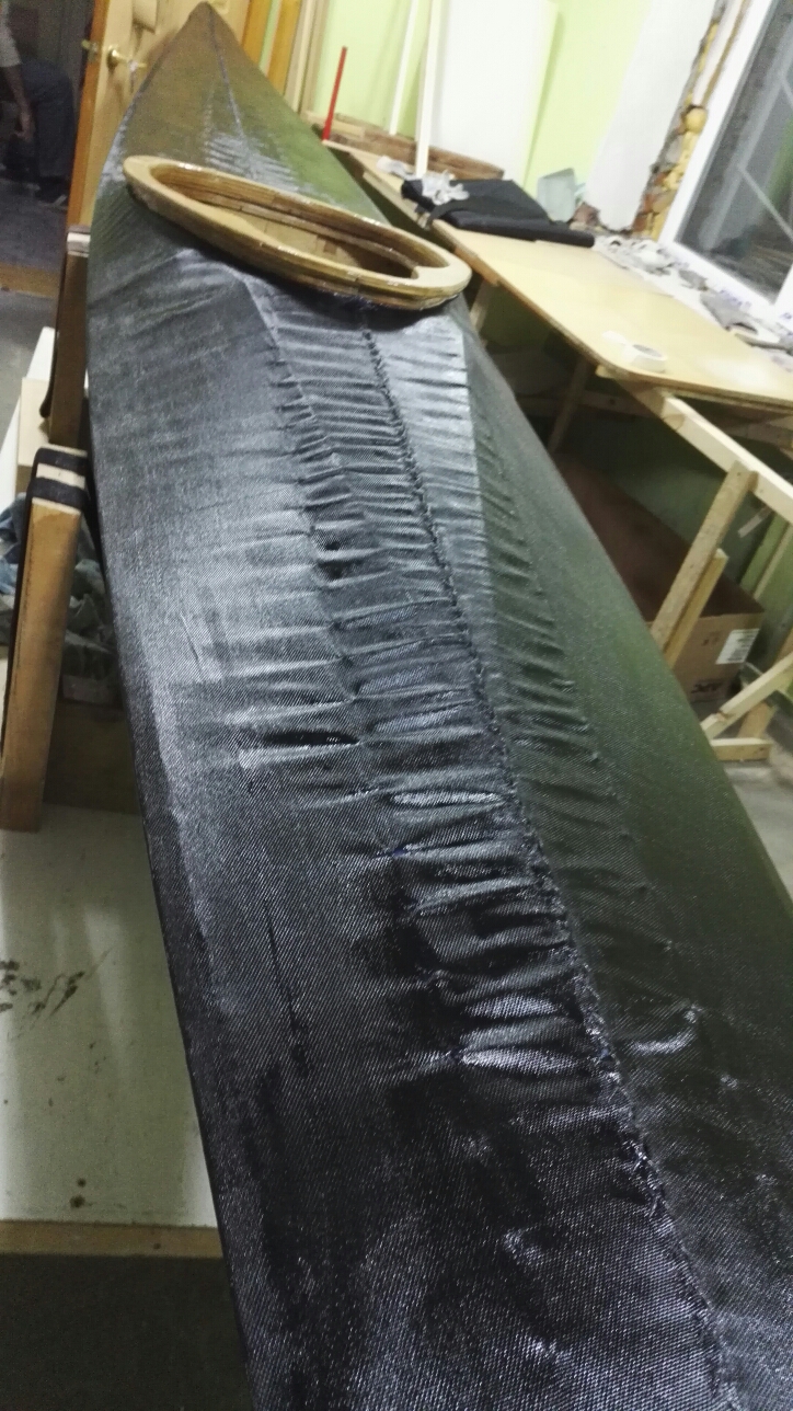

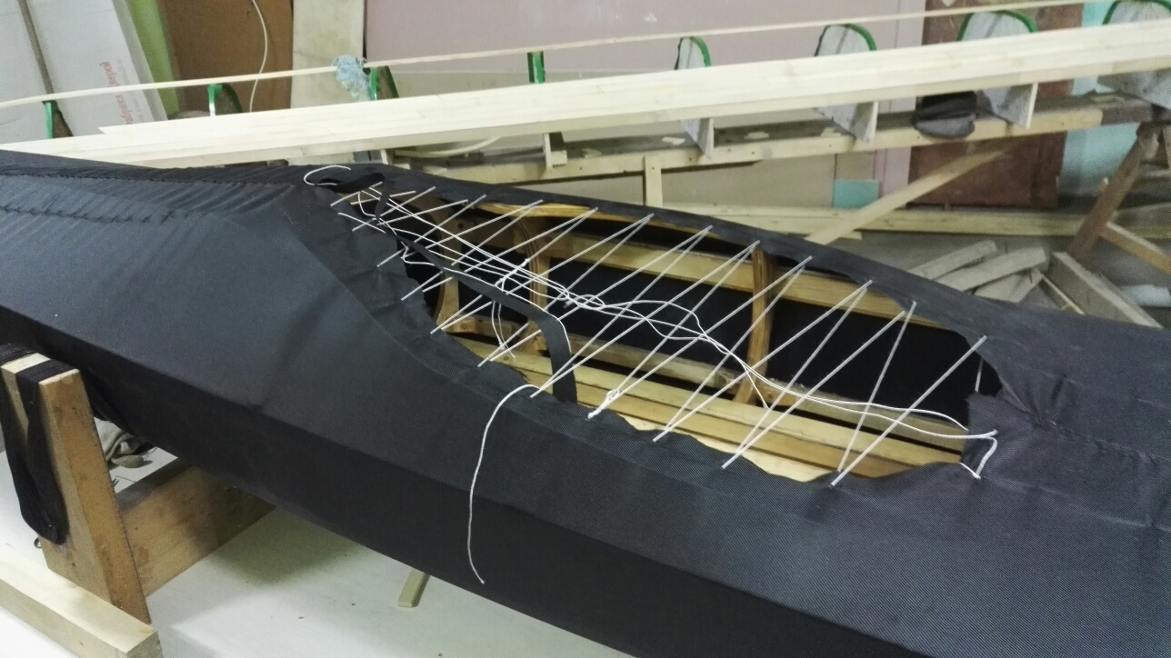

ИзображениеРешил в эту весну изготовить первый каяк. Пол-палец-потолок склеил каркас. Чертежи делал по ходу стройки, обмеряя ширину своей задницы и длину ног. Получилось очень удобно сидеть. Кокпит сделал размером L под имеющуюся юбку (80 см), т.е. посадка очень удобна, не надо изврата с протискиванием ног. Длина 5,3-5,4м, точно не мерил. Ширина 54 см. Каркас встал в 14,5 кг. Приобрел в Китае балистический нейлон. Хотел желтый, но у продавца оказался только черный и серый. Взял черный. Обошелся не дорого, около 350 руб./м. Похож по описанию свыше на кордуру, т.е. не тянется, пропитан, не термоусадистый. Почему-то ( от недоумия может быть) купил в Китае полиуритановую мастику. Были в наличие черные и прозрачные. Думал, что прозрачная подойдет под любой цвет. Банки 1 кг хватило покрасить каяк на два раза. Ткань стала жестче, но эластичность не потеряла. В принципе, результатом доволен. Сегодня завершил процесс нанесения мастики. Сохнет. Завтра взвешаю. Думаю, что будет меньше 20 кг. Хотелось бы так. Обвязку сделаю уже после ходовых испытаний. Нет терпежу. Отпишусь позже, если кому будет интересно. Постараюсь выложить сейчас фото.
Покрытие мастикой
Результат натягивания
Процесс натягивания

Сообщение asi2007@ukr.net » 20 апр 2019, 00:48
Очень интересно) Не прорвет на носу, там такое острое окончание?

Молодец, здорово! Но почему
так тяжело? У нас дядька делал F1 -- "кости" получились 9 кг!
