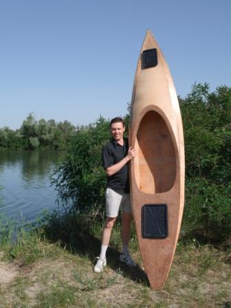

Материал покупал н рынке (г. Запорожье) - ткани вобщем то не много и надо - фанеру внутри и снаружи оклеитиь. Смола - то же на рынке брал - продают "на разлив" от 0.5 л. (40 грн. или 160 руб.)

а какой длинны серфкаяк? и какова ширина стеклоткани? ткань кстати в рулонах или сложенная конвертам. Я к чему спросил, рекомендуют ткань ту которая в рулонах. У такой ткани нет перегибов и переломов, :arrow: нет неравномерности материала... Смола какой-то определенной марки или производитель неизвестен?

Провел испытания каячка, прошли успешено.
Т.к. буду использовать его для рыбалки - нужны доработки:
- надо якориться (подскажите простое решение - кроме кирпича за борт)
- держатели для удочек (на форуме есть подсказки)
- держатель для весла

Сообщение fatoom » 05 июн 2011, 18:46
Florizel писал(а):Провел испытания каячка, прошли успешено.
А как же сидуха, у меня без нее ноги немеют быстро, в особенности левая!
