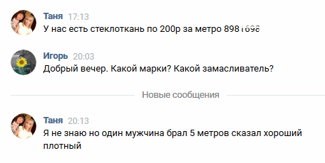

Просто для иллюстрации - вот так у нас продают стеклоткань. Скорее всего ворованную с завода, вместо изоляции теплопроводов.
Стеклоткань в городе Кириши
