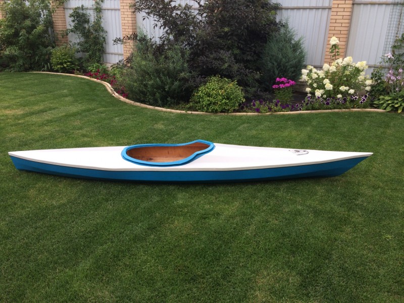

Вот еще shorty. У меня он немного кривоват получится, но на скорость это не влияет =))))
Для первого раза я с этим смирился

Младшего своего так же катал. Кокпит большой, удобно.
Как впечатление от лодочки?
Как комингс сделаете, у палубы жесткость заметно увеличится

Впечатления положительные, в меру быстрый, очень устойчивый. Из-за того что кокпит большой воды много заливается с весла. Комингс начал делать по вашей схеме - пеноплексом и фанером

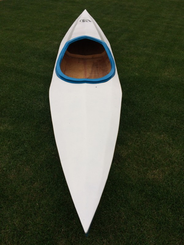

Добавлю еще пару фото, сделано не так аккуратно как у Kir'а, но это мой первый опыт.
Попробовал ловить спиннингом с него, очень даже удобно, места в кокпите полно, комингс широкий, все что нужно легко расположить в ногах. Еще сделал сиденье из пеноплекса для полного комфорта.

reno писал(а):Добавлю еще пару фото, сделано не так аккуратно как у Kir'а, но это мой первый опыт.
Что за вмятина на носу???

Kir писал(а): Где вмятина? :shock:
Не у тебя. У reno.
update:
нашёл объяснение:
reno писал(а):У меня он немного кривоват получится
Вопрос снят.
Хотя жаль. Эту кривулину можно было исправить.

Желательно геометрию контролировать в процессе постройки. Это не так сложно. Для контроля прямолинейности я натягивал нитку между штевнями и с нее свешивал в нескольких местах отвесы до киля. На фото немного видно три груза у киля и нитку.
