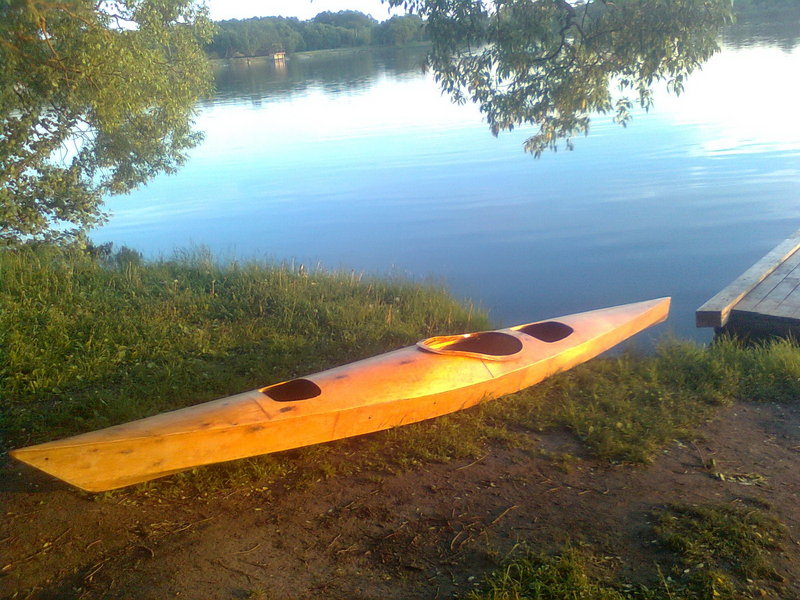

у меня возник вопрос....сейчас на каяке зашит верх полностью.Вырезал кокпит.КАЯК сейчас не крыт стеклотканью сверху..хочу вырезать отверстия( люки) носового и кормового отсека.но чёт боюсь..боюсь что фанеру поведёт и она просядет по бокам.как лучше сделать? либо вырезать их после оклейки стеклоткани или можно вырезать сейчас?

Лучше резать после оклейки стеклотканью.

Лючки так и так выгнет. Палуба у вас изнутри тоже не ламинирована, как я понял.
