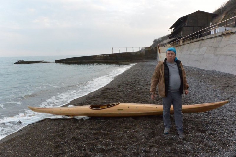

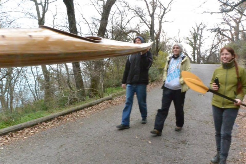

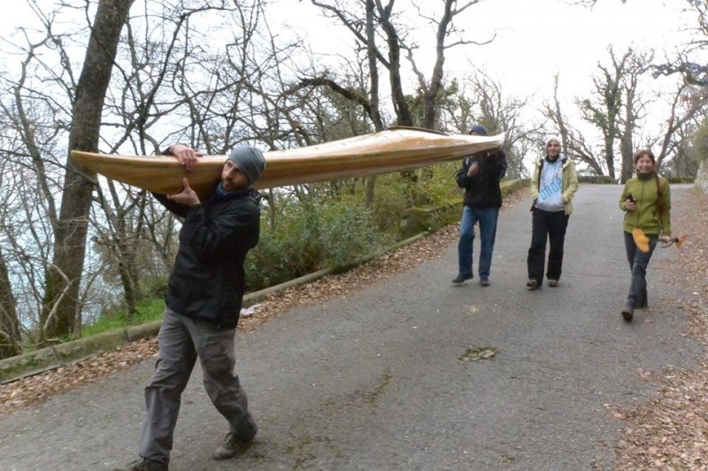

Сегодня, наконец не забыл взять с собой весы. Без сиденья (оно ещё в работе) мой каяк весит 31,8 кг. Надеюсь не зря, ведь прочность лишней не бывает!

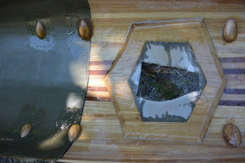

Красивый каяк. Расскажите, пожалуйста, про уплотнители на лючках. Что использовали, как ведут себя?

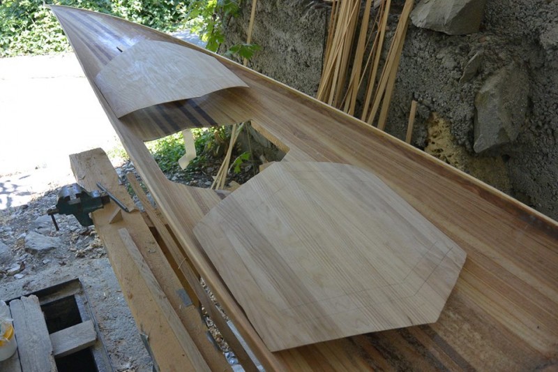

Спасибо на добром слове! Уплотнители использовал двухрядные мебельные, пустотелые. На первом испытании - потекли. Завтра в течении дня напишу подробный ответ, сегодня, пока написал полстраницы текста, программа затребовала авторизацию и всю мою сочинительскую работу, пустила под откос! На планшете я не готов снова повторить свой подвиг, поэтому, до завтра! Интересных всем путешествий и неожиданных творческих находок! С уважением, Константин!

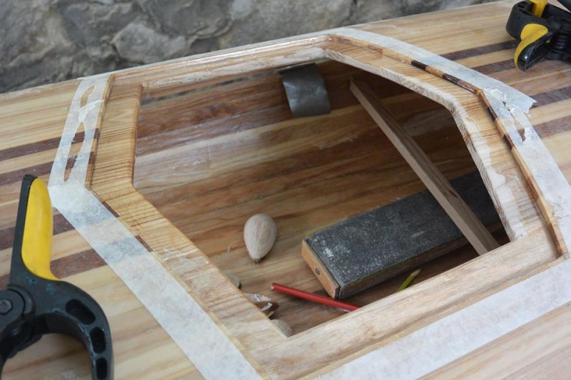

Установленный внутренний "наплыв" для фрезерования канавки под уплотнитель.

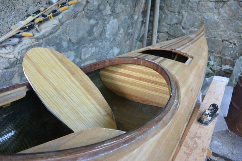

Тут видна конструкция кокпита "keyhole", дно по всей длине качка выстлано кевларо-карбоновой тканью, такая же уложена под палубой между переборками. В " наплыве" уже выфрезерованы канавки под уплотнитель.

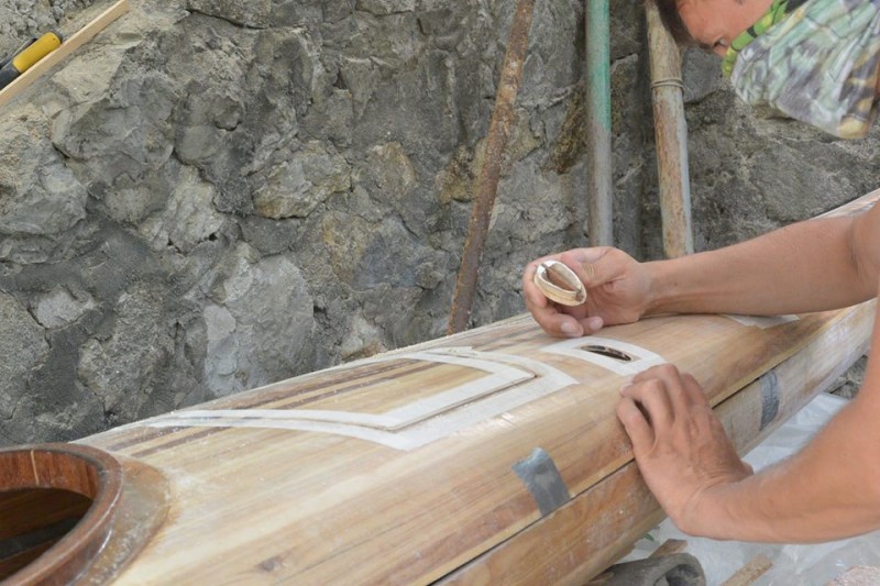

При пятимиллиметровой толщине палубы, накладки для фрезерования канавок под уплотнители- 12 мм ясеня, вот откуда набирается лишний вес!
"Наплыв" готовится к фрезерованию канавки...
Лючок лежит на "наплыве"

Всем здравствуйте! Возвращаюсь к вопросу уплотнителей в лючки. Использовал для этой цели мебельные уплотнители, двойные. Ширина выфрезерованной канавки как раз достаточна. Первые испытания при слабом волнении выявили несколько недоработок. После вырезания люка из палубы, люк немного распрямился, и в прошлую пятницу пришлось, стянув веревкой лючок до нужной формы, вклеить в него изнутри, стрингеры. Сейчас лючки идеально стоят вровень с палубой, это позволяет мне надеяться на повышение герметичности отсеков. Люки у меня шестигранные и для того чтобы уплотнители плотно легли, мне пришлось подрезать их в уголках, впоследствии придётся эти уголки заполнить сгущенным силиконом. Если и это не поможет, возможно придётся отлить новые уплотнители полностью из силикона. А может купить кусок foam cell для изготовления сидушек, коленных упоров и спинок, а остатки использовать для изготовления уплотнителей. Большое спасибо всем, за проявленный к моему проекту, интерес! Увлекательных вам, путешествий и творческих открытий! Константин!
