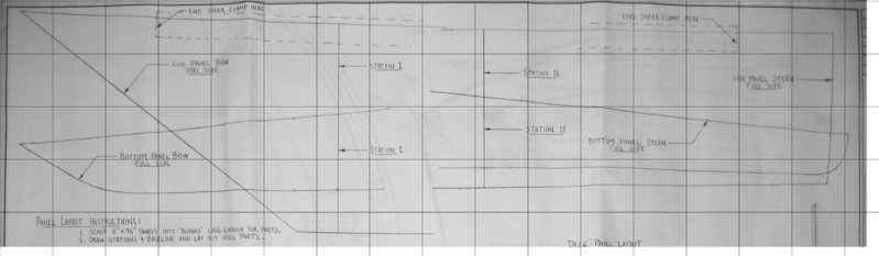

У меня есть сомнения по поводу чертежа. Точнее я боюсь что не смогу точно воспроизвести закругления на концах дна и боковин. На сколько я понял на чертежах они представлены в формате 1:1.
Возможно ли ждать от Тебя сканер этих частей?
Re: Какой каяк лучше? ПОМОГИТЕ.
Сообщение Иванов Андрей » 26 апр 2011, 21:40
Veter001 писал(а):Воодушевил :)
Без проблем. Я так полагаю речь о Чесапике? Щас посмотрю как можно оцифровать.
Сообщение Иванов Андрей » 26 апр 2011, 22:31
Виталий, так пойдет или почетче надо? Если четче, то позже.

Фото хорошее спасибо.
Подскажи оно в формате 1:1 или уменьшено?
Если оно уменьшино, то сколько мм шаг сетки?
Сообщение Иванов Андрей » 28 апр 2011, 04:00
Veter001 писал(а):Фото хорошее спасибо.
Виталий, тысяча пардонов, не предупредил - сетка 50х50 мм

Огромнейшее спасибо!!!
Развеяли сомнения, придали уверенность.

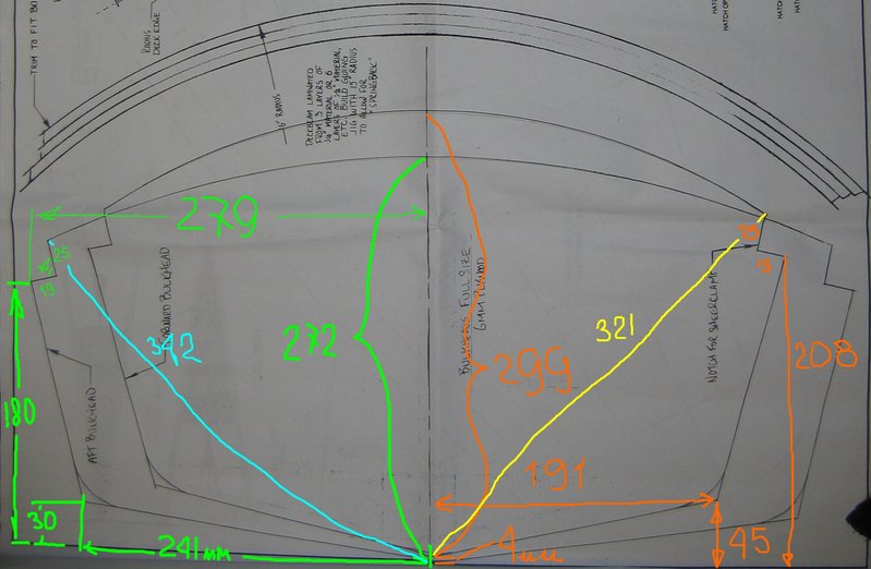

Вот кадры, не вошедшие в фильм Час Пик 17
Растровое изображение вРисунок1.jpg (64.03 КБ) 60072 просмотра

Сообщение Veter001 » 13 май 2011, 01:19
В неизвестных остается только размер кокпита, посадочного места. не пойму как повторить эту грушевидную штуковину.

Veter001 писал(а):В неизвестных остается только размер кокпита, посадочного места. не пойму как повторить эту грушевидную штуковину.
Виталий, не горюй. До кокпита еще есть время? Я пока немного занят, напомни мне чуть позже или ты уже палубу клеишь?
