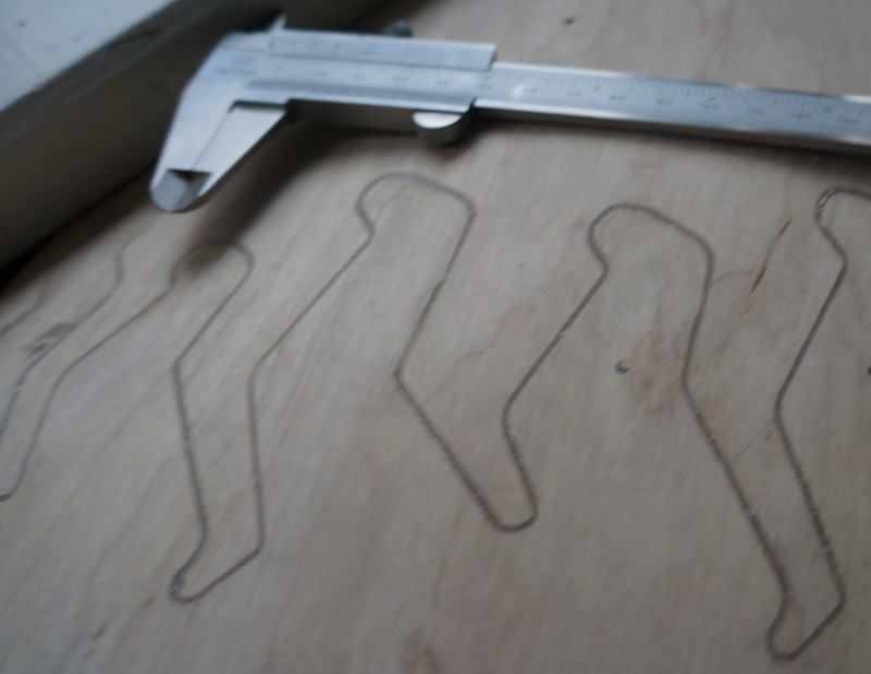

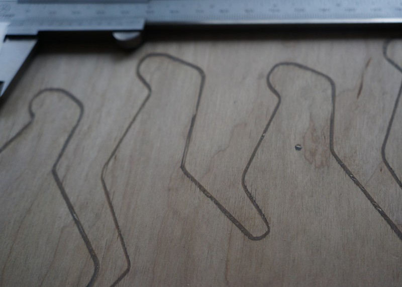

Деталь с отвердевшим стыком была для удаления пятен клея прошлифована.
стык после шлифовки
Такой стык задумывался кроме прочного соединения еще и для плавности изгиба детали так же в месте стыка. Для оценки этого потестировал на изгиб. Все гнулось в разных направлениях, не заметил, что бы стыковка как то выпячивалась.
тест на изгиб
Поэтому буду применять такой тип соединения. Думаю, что стыковкой по такому принципу можно не привязывать детали к длинным листам фанеры и делать их короткими.

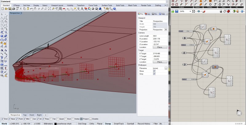

Далее были отмечены места отверстий под стяжки. С помощью плагина Grasshopper были построены плоскости перпендикулярные линии стыка и на них окружности (в роли стяжек). Места пересечений окружностей с деталями обшивки-центры отверстий стяжек.
Построение мест под отверстия

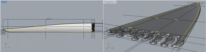

И поделены по длине в соответствии с листами фанеры с построением разработанного стыка (здесь толщина фанеры 4мм, и под длину 2440).
модель детали корпуса под УП
Здесь желтым помечены перекрестья - метки для проверки размеров и совмещения при склейке, линии отверстий, сами отверстия под стяжки. Метки и линия отверстий будут на деталях слегка помечены гравером. Отверстия под стяжки сверлиться одновременно с фрезеровкой.

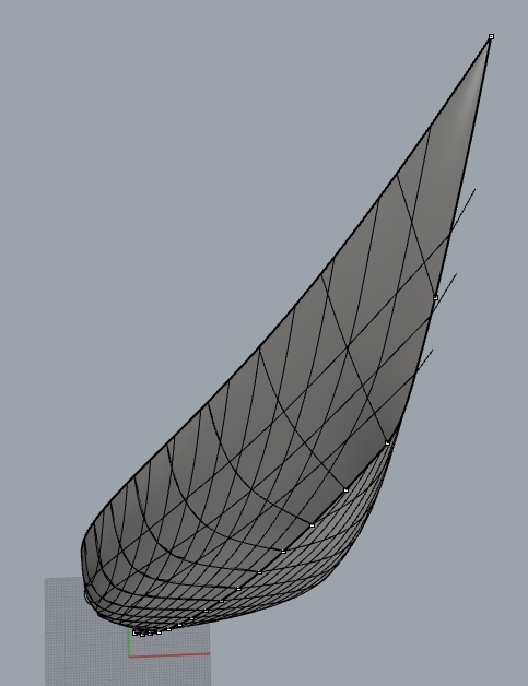

Решил приблизить обводы к круглоскулому корпусу и сделать обводы по скуле с двумя гранями. Немного по алгоритму построения.
Сначала строился круглоскулый корпус.
Круглоскулый корпус с батоксами, шпангоутами и линиями граней

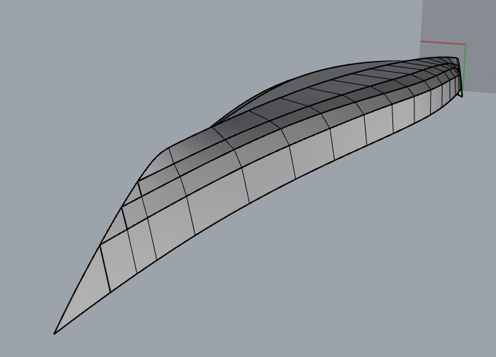

Затем по полученной форме строились грани.
граненые обводы

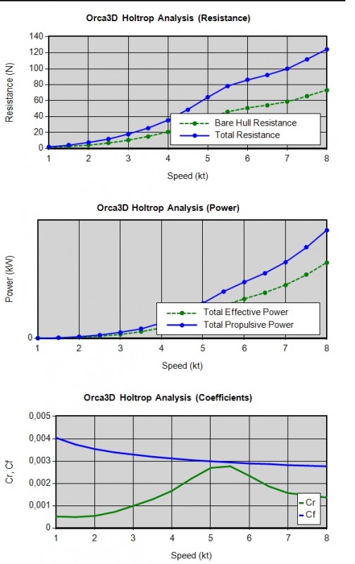

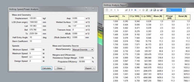

Может кто нибудь просчитывал Holtrop Resistance Prediction в Orca3d ? У меня получаются необъяснимые цифры.

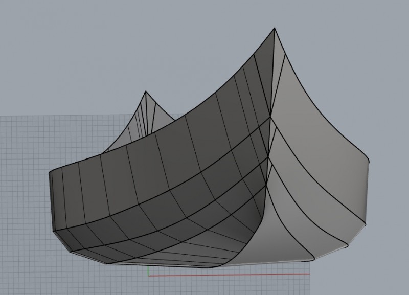

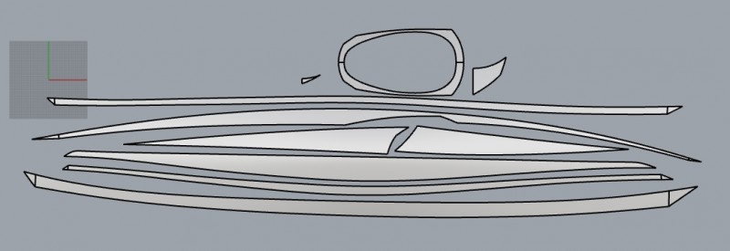

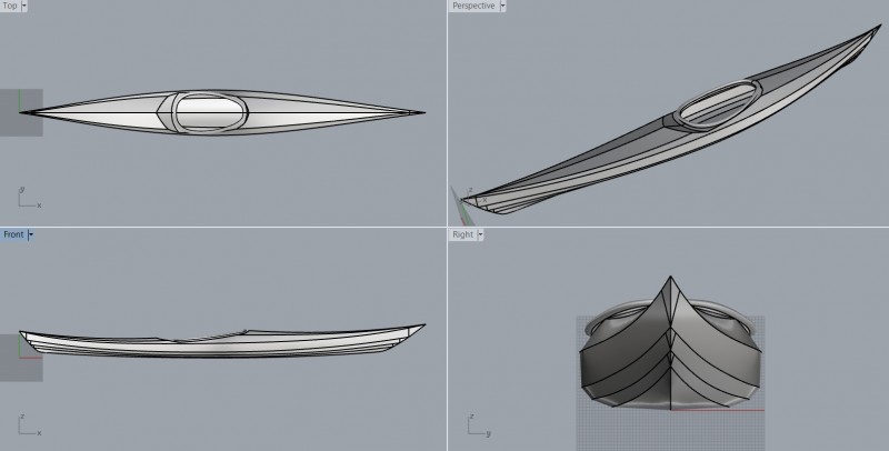

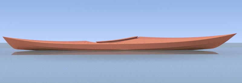

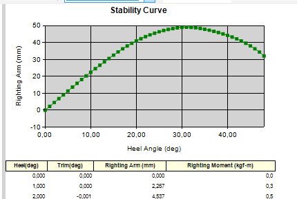

Весь проект был переработан. Сделана другая модель корпуса при почти тех же габаритах. Все детали как и в предыдущем проекте из разворачивающихся на плоскость поверхностей.
Развертки деталей
Проекции модели
Эпюра восстанавливающего плеча
Эпюры сопротивления и скорости

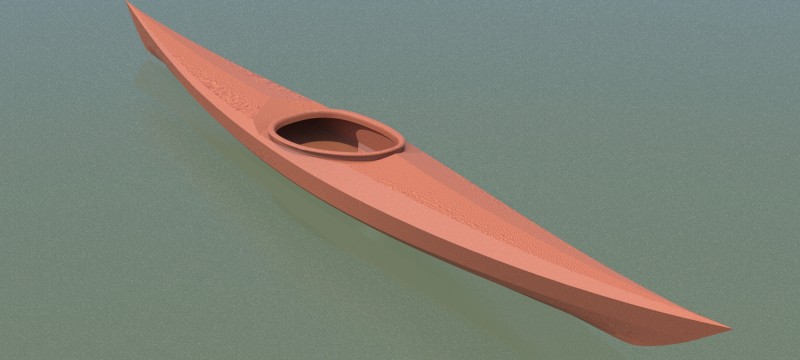

Рендер

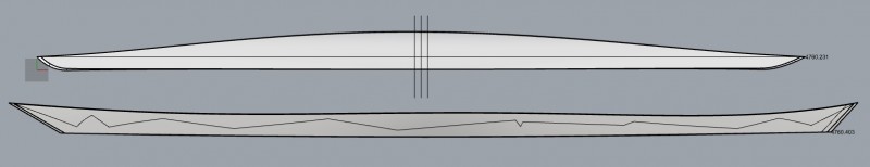

Вопрос, а можно развёртки из фришипа каким-нибудь образом отправить на ЧПУ резку? Если да, то как лучше поступить?
Сообщения: 678
Reputation: 110
Re: Детали каяка на CNC оборудовании (построение модели)
Сообщение Aleh » 15 янв 2018, 21:15
Можно.
File-Export-IGES
Потом файл IGES в 3D программу, позволяющую делать развертки (Rhino, Solid, Catia и т.д.). Для разворачивания иногда надо немного перестроить поверхности. Потом все в САМ.
P.S. Можно экспортировать сами развертки (dxf или txt), но freeschip разворачивает немного не точно.
Здесь наложены экспорт из freeschip развертки и развертка IGES этой же модели в Rhino.
