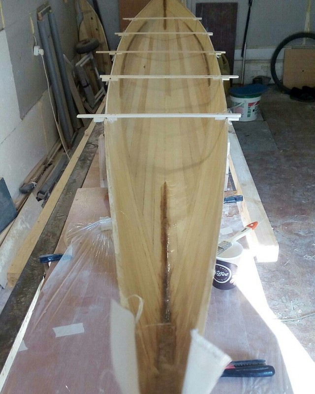

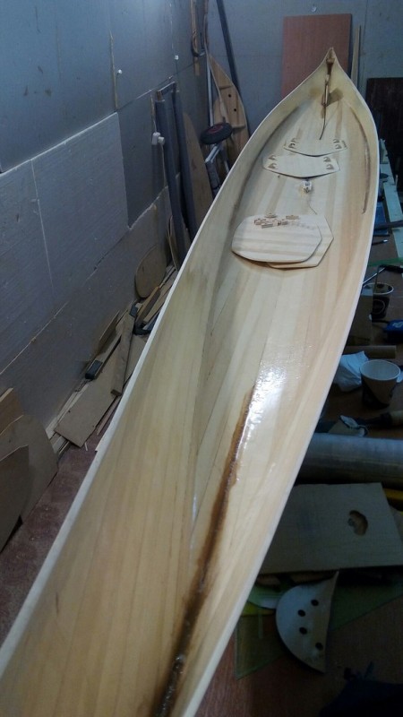

Доклеил рецесс.

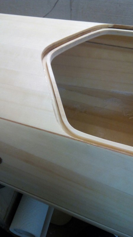

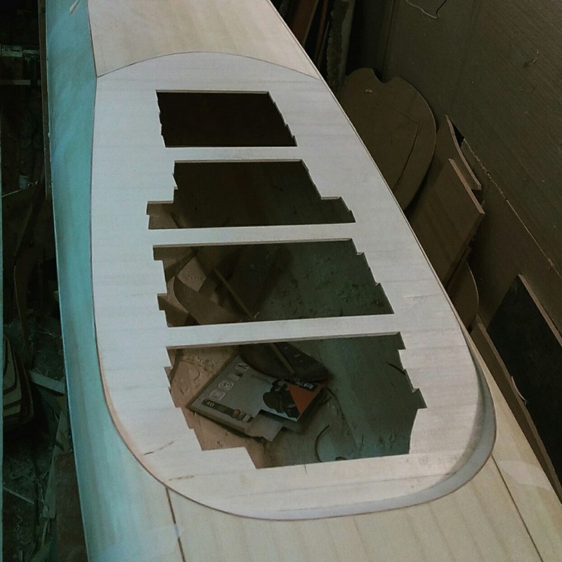

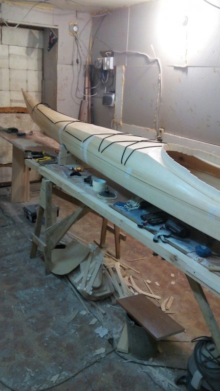

рецесс под ламинатом, внутри тоже ламинат. выпилил кокпит и лючки.

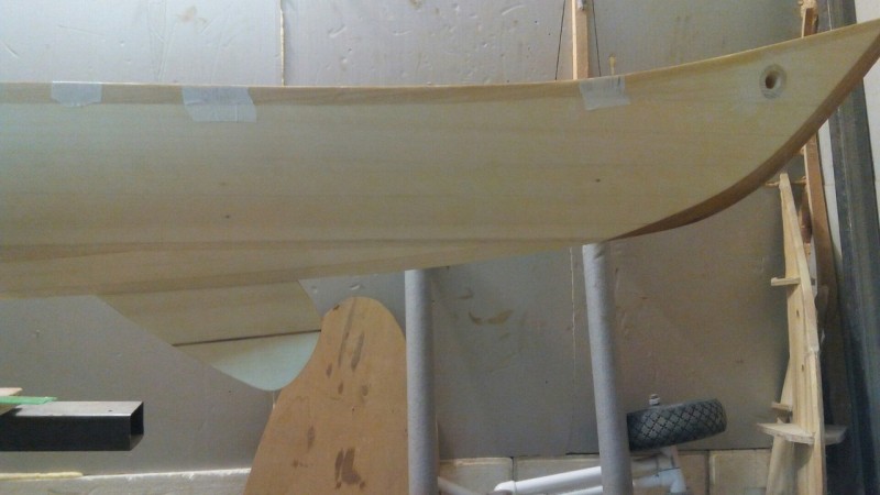

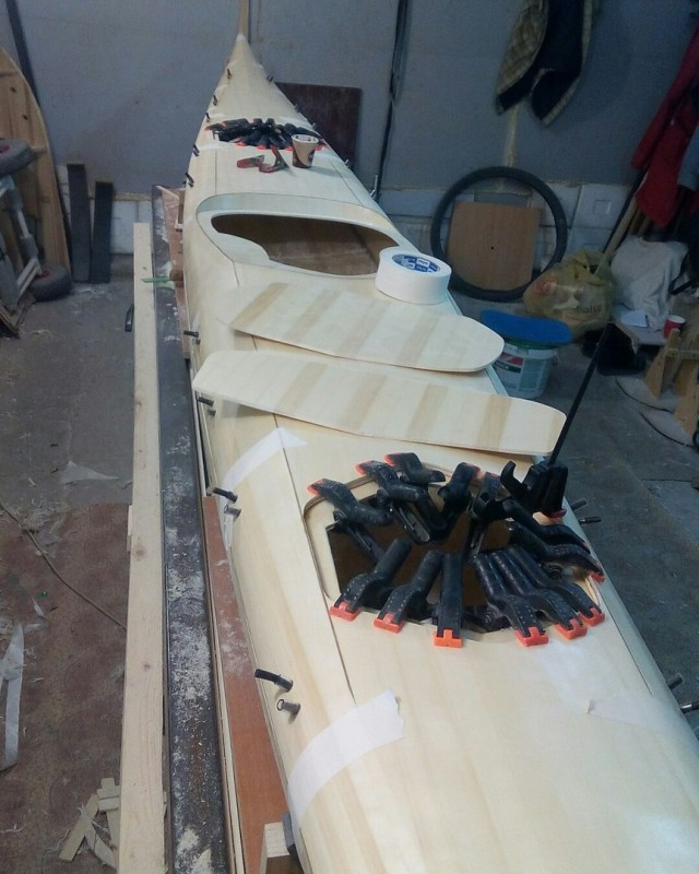

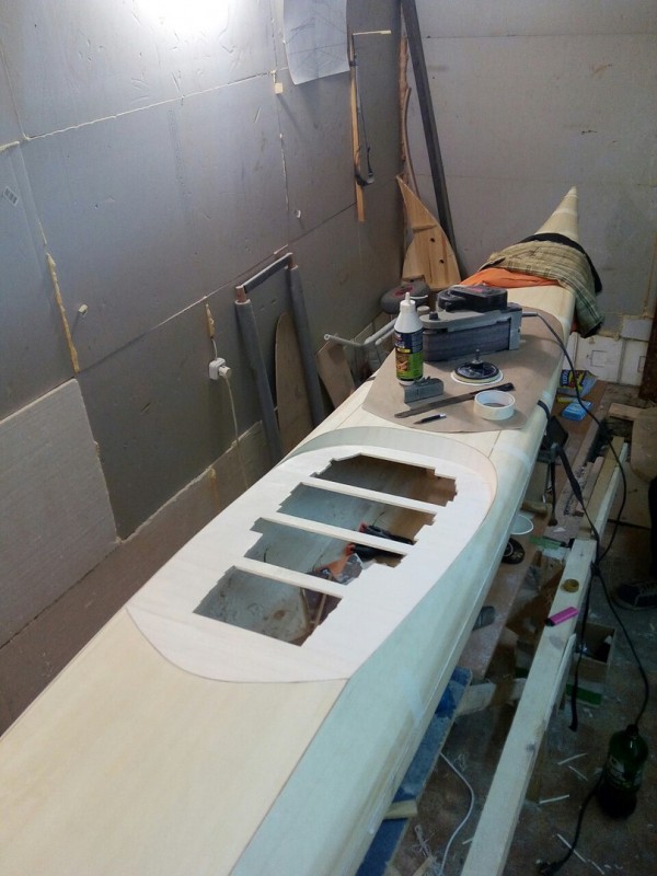

Продолжение.

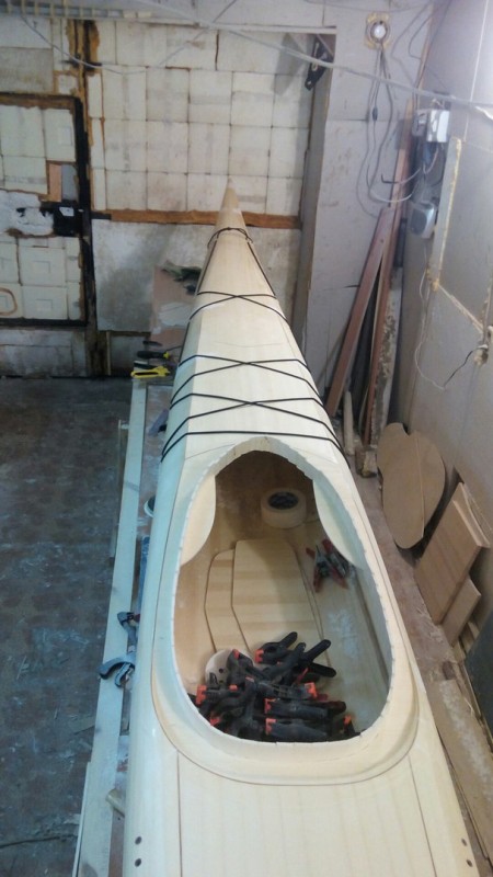

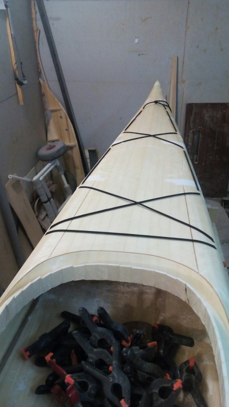

Продолжение 2. На днях планирую склеивать.

Пузотер, у Вас золотые руки, с чем Вас и поздравляю!
Если не трудно, про изготовление скега поподробнее. Ну там, что куда тянет- толкает, мож ещё какие нюансы...

Сегодня в книге Шадэ заметил, что скег нужно врезать не по килю, а со смещением в сторону одного из бортов. Видимо для того, чтобы он не сильно забивался песком и камушками. Будет наукой.
Постараюсь побольше информации по скегу выдавать.

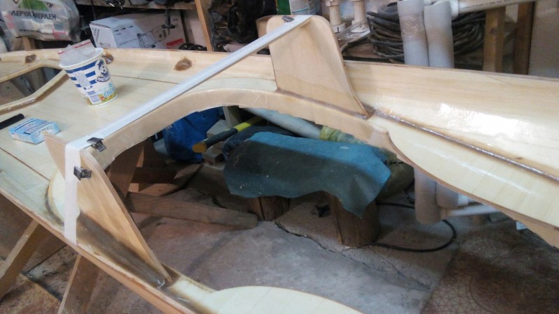

1

2
