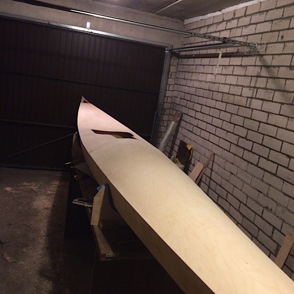

Вход

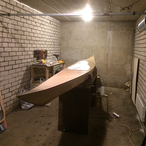

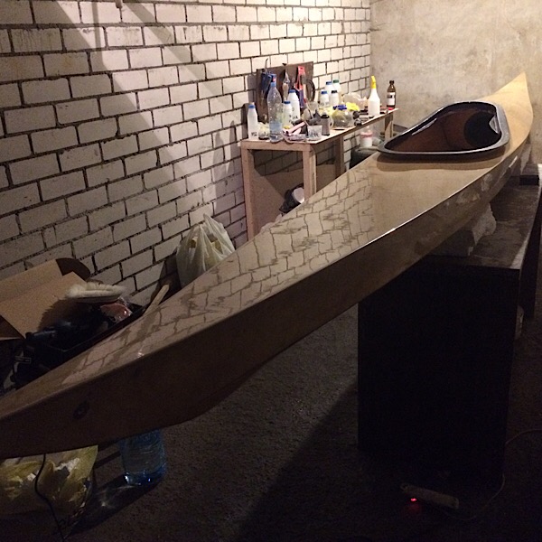

Ламинирование дэки

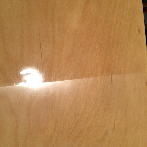

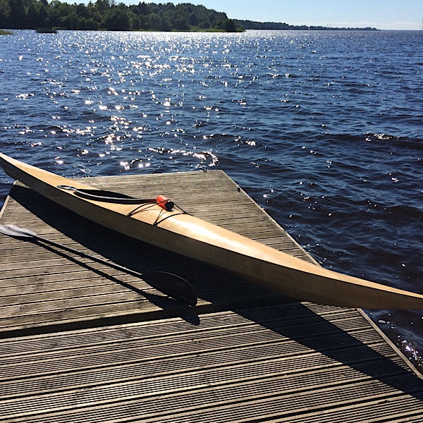

Много шлифовки, немного лака, полировка и готово :speed:

Вторая вылазка :sit-in:

Re: Фанерный каяк shrike от cnckayaks
Сообщение Егоррр » 03 авг 2017, 06:18
Сделано очень красиво. Какой получился вес? Не увидел скег на фотографиях, он есть? Как сделаны коленные упоры?
Сообщение HEKOT » 03 авг 2017, 11:40
Красиво! Чистенько и аккуратненько! Ничего лишнего.
Чем лак наносил?
Сообщение Георгий » 03 авг 2017, 16:47
Спасибо, Егоррр, НЕКОТ!
Вес получился 24кг. Многовато-то, сказалась фанера 4мм вместо 3мм. Продольные планки из дуба :facepalm: Ну и излишки эпоксидки по неопытности.
Может быть и берёзовая фанера тяжелее окоуме, знает кто?
Скега нет. О чем жалею, идти спиной к волне под углом очень неприятно, всё время волна пытается развернуть лодку носом к волне, как флюгель. Надо решать это или установкой руля или скега, пока не знаю.
Коленных упоров ещё нет, пока определяюсь с местоположением сидушки, её сделал из пены с закрытыми порами, из этого материала будут и упоры. Ножные упоры регулируемые с ибэя.
Ещё думаю над обвязкой, нужна ли она мне и по какой схеме её выполнить, что бы не выглядело, что её слишком много.
С лаком хорошенько помучался, наносил всем чем можно, валиком, кистью, поролоновой кистью. Между слоями шкурил с водой. Лучше всего получается поролоновой кистью, но расход кисточек получается огромный, поэтому, для себя вывел оптимальную технику: наносить лак валиком и тут же убирать пузыри и разглаживать поролоновой кистью. А самый хороший вариант это, наверное, краскопультом.

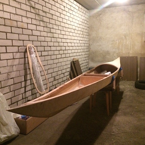

Сообщение HEKOT » 03 авг 2017, 17:54

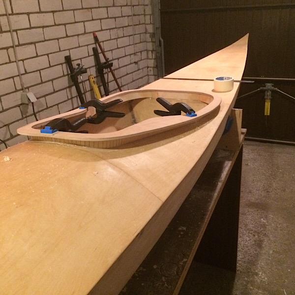

Что это круглое на переборке?
Георгий
Сообщения: 22
Зарегистрирован: 02 авг 2017, 17:57
Reputation: 3
Город: Рига
Сообщение Георгий » 03 авг 2017, 18:32
Лючок инспекционный. Сверху, на палубе его врезать некуда, в теории можно складывать туда какое-нибудь барахло, но доставать будет очень неудобно)
