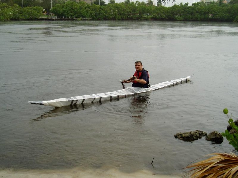

Из расказа по 2 ссылке, я понял, что лодку обшивают нейлоном, затем красят. По первой не понял, как сделано. Я на мотолодке пару лет назад общался с парнишей, тот каяки делал очень просто. Собирал каркас из рейки, причем без чертежей, все на глаз. Обтягивал стеклотканью Э3-200, и покрывал слоем эпоксидки. Конструкция получалась легкая. Себестоимость не помню, но цыфры смешные, и делалось все быстро...
Испытал я метод термоэкструзии, и результат в общем есть, но что то мне подсказывает - тупик это. Стоит об камень на берегу чиркнуть и путешествие будет закончено.

Интересное видео, впечатляет. Но, как мне видится, это же неразборный каяк... Видно что легкий, крепкий. Может и есть смысл подумать над SOF каяками. Люков правда нету, как-то неудобно.
Re: Каркасно-разборным каякам ДА!
Сообщение Legalizer » 04 апр 2011, 16:48
Иванов Андрей писал(а):Люков правда нету, как-то неудобно.
И еще другой минус в эту же тему: в лодке нет перегородок, которые бы создавали емкости непотопляемости. Решение этих двух вопросов можно совместить :)

баракуда писал(а):Из расказа по 2 ссылке, я понял, что лодку обшивают нейлоном, затем красят. Обтягивал стеклотканью Э3-200, и покрывал слоем эпоксидки. Конструкция получалась легкая.
Подобные каяки попадаются в сети обычно на сайтах/клубах исторических реконструкторов. Мощные каркасы с большим количеством шпангоутов, клеевое и шнуровое соединение деталей каркаса, обтяжка чем-то вроде нашего техкапрона.
Финишное натяжение ткани на каркасе с помощью утюжка/фена.(кто занимался авиамоделизмом, обтягивал крыло лавсаном, легко представят сей процесс). А вот с пропиткой тряпки всё неоднозначно. В одном из роликов на такой каяк, лежащий на земле, запрыгнул человек, на взгляд, 65-75 кг. весом. Дека прогнулась, потом выпрямилась... Эпоксидка вряд- ли такое позволила бы, либо это специально обученная эпоксидка. Либо совсем не эпокси.
Хм, вот как- раз тот ролик: http://www.youtube.com/watch?v=aWLI5rwZ ... EEC183F4DC
Если кто- то возьмёт на себя перевести текст, буду премного благодарен.
