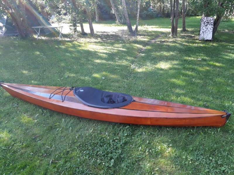

Хорошо получился, аккуратно. А что за проект-то?, уж простите, не узнал.

Shorty из вашей копилки на яндекс диске.

Как говориться, всегда пожалуйста. Хорош каячок, всё же на реальных фото он смотрится немного по другому. Вы не будете против если я заброшу несколько ваших фотографий к себе в копилку?

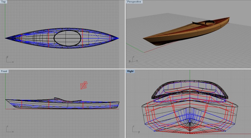

А что за проект, как называется?
прямая ссылка на чертеж есть?

Re: Первый опыт
Сообщение Kir » 03 авг 2017, 03:25

Немножко оброс полезностями.
Ручки оказались удобными, но смотрятся не очень :(

Добрый день,
Я собрался изготовить такой же каяк. В первый раз.
Подскажите как вы изготовили обрамление кокпита? Чертежа его нет к сожалению.
И какой толщины фанера использовалась на шпангоуты?

Обрамление - он же комингс делал из фанеры и экструдироного пенопласта. Вначале вырезал полоски пенопласта 15х15мм и приклеил по краю, потом сверху фанеру 4мм, внутрений край ошкурил и зашпаклевал, потом ручным фрезером прошел внешний. Затем оклейка стеклотканью внутренней части и стеклолентой наружнюю. С наружней повозился изрядно, т.к. укладывал одним куском. Проще коротенькими и галтель сделать, или как делают все нормальные люди - деревянными планочками.
Шпангоуты из той же фанеры, что и борта 4мм
