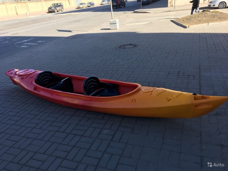

Купил себе сегодня такую
https://www.avito.ru/sankt-peterburg/sp ... 1587942199
Может также подойдет.
