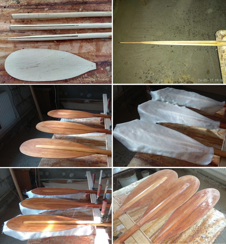

Как я делаю весла. Вес около 1кг. На финише шлифовка, лак.

Александр, как подготавливал дерево для весел?

Древко, клееный брус-сосна. Фанера 4мм, лучше ФСФ. Морилка на водной основе.
